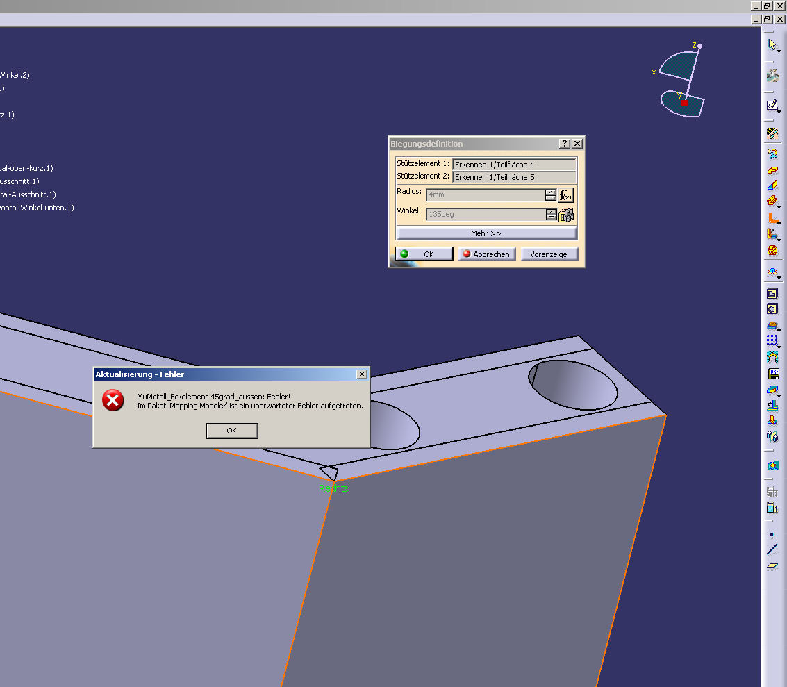

Hallo Leute
Ich habe, als Anfänger im Bereich der Blechbearbeitung den Fehler gemacht und rund 50 Teile als Volumenkörper statt als Sheet Metal erstellt. Somit hat CATIA nun Probleme die Abwicklungen zu rechnen.
Zum Glück gibt es aber die Funktion "Erkennen" im Generativ Sheet Metal Design. Soweit scheint das auch zu klappen. Beim erstellen der Biegungen bekomme ich aber eine etwas seltsame Fehlermeldung (siehe Bilddatei)
Was ich nicht verstehe ist erstens was hier falsch läuft und zweitens warum die Fehlermeldung nicht richtig reproduzierbar ist. Wenn ich die Biegungen in einer anderen Reihenfolge erstelle , also erst Kante 2 statt Kante 1, bekomme ich den Fehler erst bei Kante 2 oder umgekehrt....
Äs Grüässli und Danke für die Unterstützung
Martin

Einfach: Du hast ein Blechbiegeteil ohne Biegeradien.
Die kann er nicht umwandeln, woher soll er wissen, was gebogen wird ???

Seltsamerweise klappt es aber bei anderen Teilen wunderbar. Den linken Biegeradius habe ich genau gleich erstellt.
Mit "erkennen" sage ich ihm, dass die Seiten jeweils als Wand zu interpretieren sind. Anschliessend wende ich "Zylindrische Biegung an und gebe zwei Wände als Stützelement an. Auf der linken Seite klappts aber mit der rechten Ecke nicht mehr. Oder umgekehrt, wenn ich erst die rechte und dann linke Ecke verarbeiten möchte
Bei einem anderen Teil (welches exakt das selbe ist, nur etwas kleiner) hat es sogar mit beiden Ecken funktioniert...

Nicht das ich es verstehen würde aber es hat jetzt funktioniert. Allerdings erst nachdem ich sämtliche schon vorhandenen Bohrungen wieder entfernt habe.....
Das Thema ist damit also erledigt!
