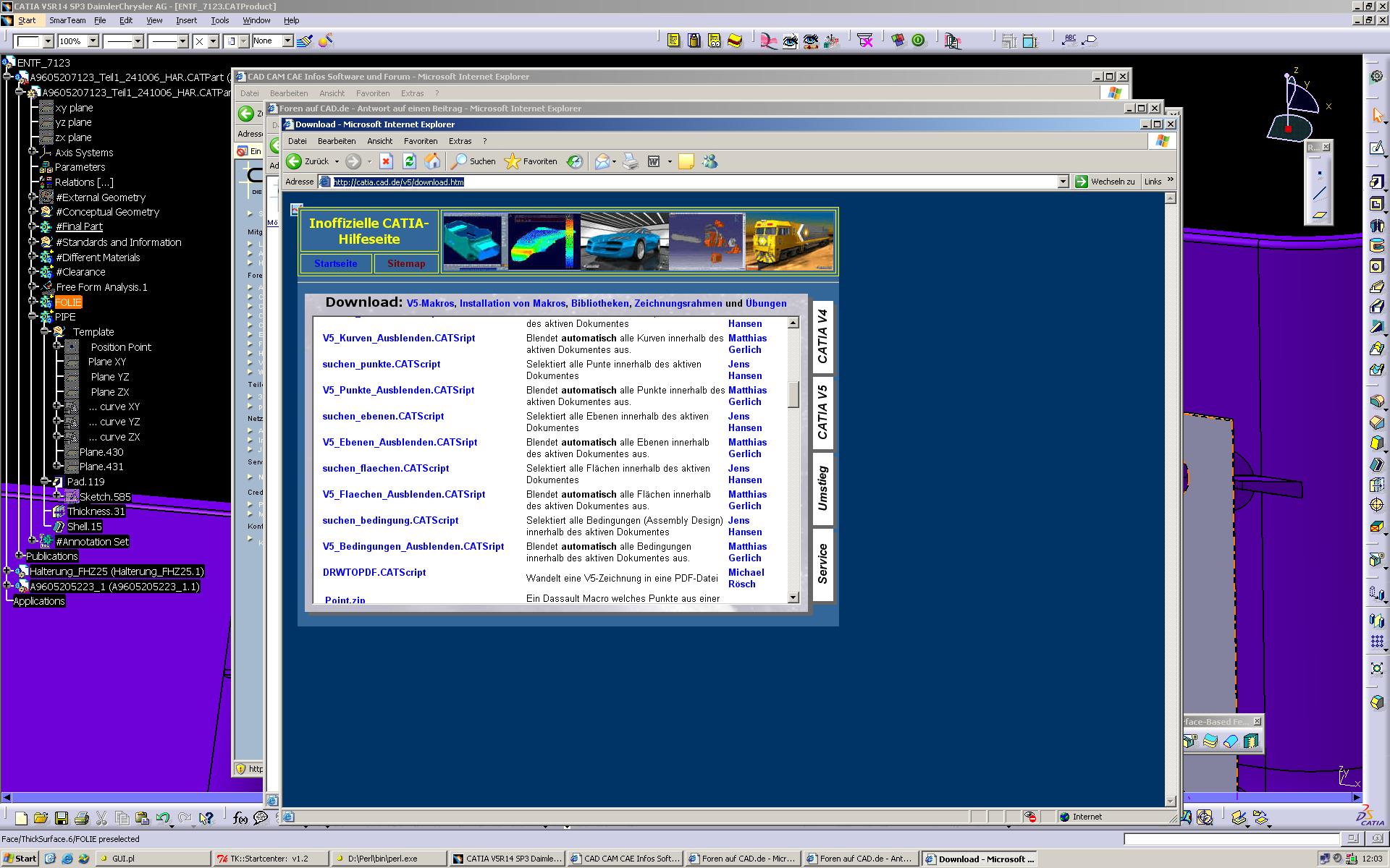

mittlerweile waechst meine Baugruppe und wird immer umfangreicher. Aber genauso waechst auch die Anzahl der Ebenen, Achsenkreuze, Punkte und Hilfslinien die beim Verbinden der Einzelnen Parts dargestellt werden. Wie kann man jetzt den ganzen Schmodder aussschalten, so dass nur die reine Baugruppe dargestellt wird? Sonst blickt da ja nacher niemand mehr durch??? Bei Pro/E geht das ueber 3 Mausklicks, wie mach ich das in Catia, hab bisher noch nix hilfreiches gefunden!

benutze mal die Suchfunktion im Forum. Und schau mal auf die inoffizielle Hilfseite. Da findest Du Macros für den Job.

z.b.:   http://catia.cad.de/v5/download.htm

http://cad-gaenssler.de/catiafaq/index.php
zu finden auch unter unter www.cad.de,  Catia V5 allgemein,Thema Catia V5 FAQ, nur so zur Info, in den FAQ´s steht ne Menge drin. Und wer das etwas komfortabler haben möchte, kann das nebenbei mit einem Makro aufnehmen, wie bei anderen CAD´s auch. Wer was fertiges will, schaut in der Suche und zieht ganz umsonst das, worüber sich andere schonmal Gedanken gemacht haben.

mit Suchmaschinen - und die Forensuche ist eine - ist es so eine Sache. Wenn der Suchbegriff nicht paßt, findet man nichts...
Hast du vielleicht schon mal nach "ausblenden gesucht? Ich finde da schon einiges.
Es gibt noch mindestens zwei andere Möglichkeiten:
- Eine Suche in Edit-Suchen definieren und Abspeichern
- Alle Punkte, Linien, Kurven und Ebenen in ein eigenes geometrisches Set legen und das dann komplett ausblenden.
