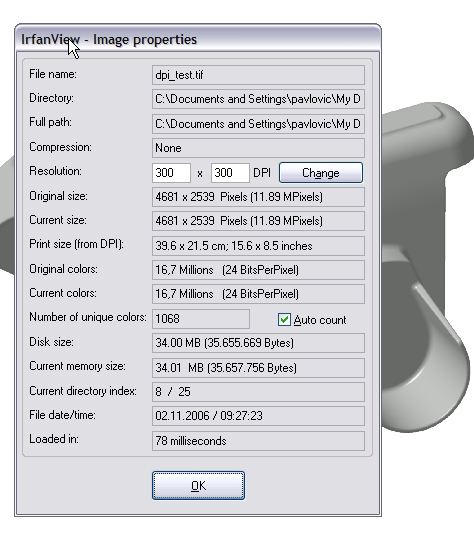

erstellt am: 10. Nov. 2006 09:48    Editieren oder löschen Sie diesen Beitrag!  <-- editieren / zitieren -->   Antwort mit Zitat in Fett Antwort mit kursivem Zitat    Unities abgeben: 1 Unity (wenig hilfreich, aber dennoch)2 Unities3 Unities4 Unities5 Unities6 Unities7 Unities8 Unities9 Unities10 Unities Nur für jkfall 10 Unities + Antwort hilfreich
hallo jkfall,
..versteh ich nicht...so wie oben von Lusilnie beschrieben, habe ichfolgende ergebnisse erzielen können: (s.anhang)
gruss
predy
Lusilnie
Beiträge: 1486
Registriert: 13.07.2005
erstellt am: 10. Nov. 2006 09:54    Editieren oder löschen Sie diesen Beitrag!  <-- editieren / zitieren -->   Antwort mit Zitat in Fett Antwort mit kursivem Zitat    Unities abgeben: 1 Unity (wenig hilfreich, aber dennoch)2 Unities3 Unities4 Unities5 Unities6 Unities7 Unities8 Unities9 Unities10 Unities Nur für jkfall 10 Unities + Antwort hilfreich
Hallo jkfall,
wie kommst du denn auf die DPI-Angabe? Nach meiner Meinung ist das Ergebnis, nach dem von mir beschriebenen Weg, ein Pixelbild. Die DPI-Anzahl entsteht doch erst, wenn Du dem Bild eine Abmessung in "cm" oder "inch" verpaßt. Oder? Woher also bekommst Du diese Angabe? Aus einem Bildbearbeitungsprogramm?
Die Antwort würde mich schon mal interessieren, vielleicht reden wir ja aneinander vorbei!
mfg,
Lusilnie

takushi
Entwicklungsingenieur
Sehen Sie sich das Profil von takushi an!   Senden Sie eine Private Message an takushi  Schreiben Sie einen Gästebucheintrag für takushi
Beiträge: 66
Registriert: 11.07.2003
erstellt am: 14. Nov. 2006 13:35    Editieren oder löschen Sie diesen Beitrag!  <-- editieren / zitieren -->   Antwort mit Zitat in Fett Antwort mit kursivem Zitat    Unities abgeben: 1 Unity (wenig hilfreich, aber dennoch)2 Unities3 Unities4 Unities5 Unities6 Unities7 Unities8 Unities9 Unities10 Unities Nur für jkfall 10 Unities + Antwort hilfreich
Lusilnie's Aussage ist vollkommen richtig. Die Angabe einer Auflösung in dpi (pixel pro inch) wird erst sinnvoll, wenn die eigentlichen Abmessungen des Bildes in Pixel mit einer Soll-Abmessung in Zentimeter oder Inch (2,54cm) für die Ausgabe als Druckdatei vernüpft werden. Für eine Breite von 5000 Pixeln kommt man z.B. für die Breite einer normalen DINA4-Seite auf eine dpi-Zahl von um die 600.
