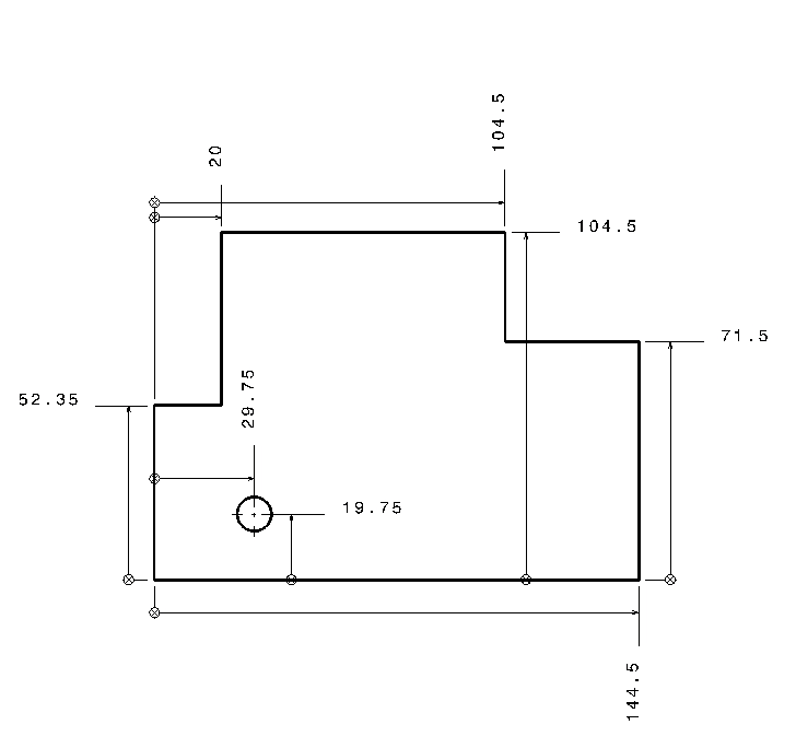

Hallo zusammen ...
... ich habe auch ein Rätsel ...
... und ich weiß auch das dies hier ev. in den Draw- Bereich gehört,
möchte vorausschicken das ich meine Unterlagen durchwühlt und im Internet(ergebnislos)gesucht habe. Auch hier im Forum war nix.
Die Frage habe ich dann schon einmal gestellt,
die Antworten waren aber leider auch nur Notlösungen,
z.B. Linien weiß einfärben ec. -
was beim Wandeln in DWG nix bringt, dann sind die Linien wieder da, und ist auch nicht der richtige Weg.
Jetzt versuch ich mal mein Anliegen an der kleinen Skizze deutlich zu machen.
Ich bekomme beim Ableiten ein Ergebnis wie in "Bild01", das Maß soll schon an dem betreffenden Element stehen,
dabei durchziehen allerdings die Maßlinen und Basislinen die ganze Zeichnung, was bei größeren Projekten einen Liniensalat ergibt.
Es gab keine Lösung, hab´ ich mir also gedacht, gut... geht wohl nicht anders.
Aber siehe da, beim Nachvermaßen einer vorhandenen Zeichnung bekomme ich doch tatsächlich ein Ergebnis wie in "Bild02"
Ich benutze jedesmal den Button Bild03 "Button_001"
So ...  und weil´s hier doch jede Menge System-Admins und langjährige Profis gibt, stell ich´se mal hier rein,
meine Frage:
Kann mir jemand die Einstellung/den Schalter nennen wie/wo ich das so einstellen kann?
Ich wünsche dann ein schönes WE und hoff´ auf eine Antwort ...
der meraton

Hallo meraton!
Probier's mal mit den Standards.
Einsteigen in Catia als Admin über Tools -> Standards - unter der Kategorie "Drafting" den gewünschten Standard wählen -> unter "Bemaßungen" die Einstellungen "CUML..." (wie in der Online-Doku beschrieben - Suchbegriff "cuml" -> Interactive Drafting - Bemassungsparameter) einstellen.
Natürlich musst du hier einiges probieren, aber anschliessend sollte es funktionieren.
Ich hoffe dies richtig gedeutet zu haben und dass sich dein Problem somit gelöst hat.
Ciao, Alexander

R14_drafting.zip
Hallo meraton,
wie schon gesagt mußt Du die Einstellungen von artle machen, oder mal diese xml probieren. Bei der Kettenbemassung kommt dies heraus was Du willst.

Ich möchte mich hiermit bei "artle" und "guenter graff" für den Versuch mir zu helfen bedanken. Unities sind schon verschickt.
Meine supernetten CAX-Admins sind bei Versuchen die Einstellungen zu ändern extrem empfindlich,
es ist so gut wie alles gegen Änderungen gesichert,
deswegen sind mir die beschriebenen Lösungswege nicht möglich.
Der Beitrag wurde oft gelesen, ca.260x, 2 Antworten gepostet, scheint dann so als wenn dieses Problem wenig interessant ist.
Ich habe jetzt die Zeichnung in der die Bemaßung wie von mir gewünscht auch funktioniert einfach blank gemacht und benutze sie jetzt als Startzeichnung. Was natürlich das Problem nicht löst ...
... und es mir schleierhaft bleibt, warum es bei gleichen settings bei einer funktioniert, bei der anderen nicht.

Hallo meraton,
über Datei / Seite einrichten wird Dir der für die Zeichnung verwendete Standard angezeigt. Wenn Deine Bemaßungsdarstellung von einer Zeichnung zur anderen abweicht, kann es sein, daß Du unterschiedliche Standards verwendet hast. Sollte der gleiche Standard verwendet worden sein, kann es sein das dieser zwischen Deinen jeweiligen Zeichnungserstellungen administrativ geändert wurde. Vielleicht schaust du erstmal nach, ob Du hier einheitliche Standards verwendet hast.
Sollten die Standards gleich sein, tausche den der Zeichnung mit der ungültigen Bemaßung über Datei Seite einrichten gegen einen beliebigen anderen aus. Damit kannst Du schon mal erkennen, was für Auswirkungen unterschiedliche Standards haben. Selektiere dann wieder den Standard aus, den Du haben willst. Meine Antwort beschreibt das Vorgehen für Windoof, ob das in Unix auch so ist, kann ich Dir leider nicht sagen.
