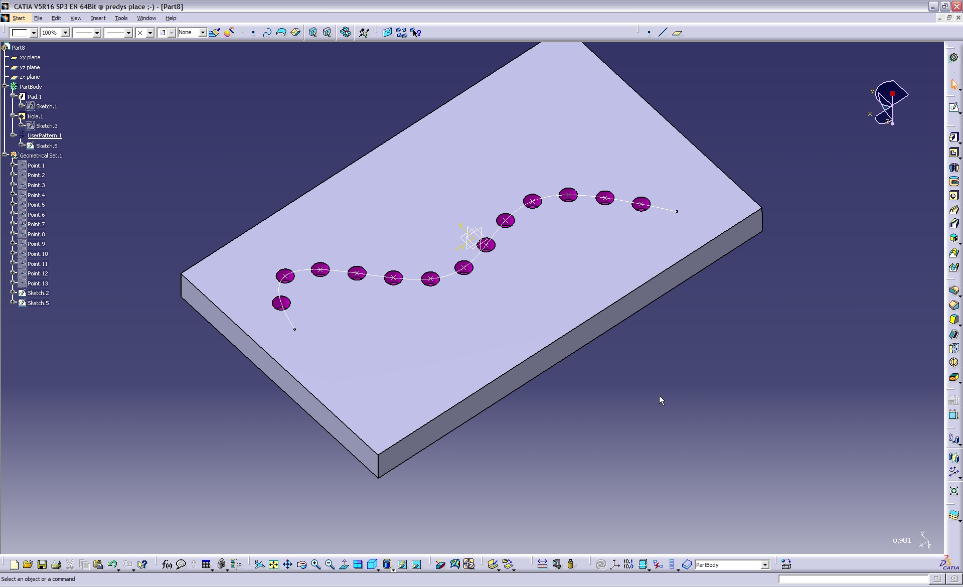

Hallo Zusammen
Ich möchte gerne ein Muster entlang einer Kuve erstellen!!!
Bekomme aber nicht das gewünschte Ergebnis.
Kann mir da jemand weiterhelfen???
Anbei zwei Bilder.
Im voraus vielen Dank
Gruß Napp

@napp:
ich nehme an du möchtest bohrungen habe:
definier vorher punkte auf der linie und geb diese beim mustern an.

habe mal ein bildchen angehängt...und evtl. die online-doku zur funktion konsultieren....
1. kurve erzeugen
2. auf der kurve punkte erzeugen
3. in einem sketch die punkte projezieren (oder die punkte gleich in diesem sketch erzeugen) - wie immer gibt es mehrere wege zum ziel
4. ein bohrung erzeugen
5. im dialog vom feater (muster) die skize mit den punkten und die bohrung angeben.
6. ok drücken
gruss
predy

Guten Morgen
Das mit dem Muster bekomm ich hin,nur verlaufen die Bohrungen siehe Bilder.
Was muss ich da machen damit die Bohrungen alle durchlaufen
Habe die erste Bohrung mit dem Befehl bis Fläche erstellt.
Gruß Napp

es gibt in der Dialogbox für die Muster einen Schalter, der heisst "Keep Specifications". Damit werden die Eigenschaften "up to..." an die Musterelemente weitergegeben.

ich schätze ,das was Du willst geht in CATIA nicht mit Muster. Die Bohrungen müssten die Richtung ändern, so dass sie imme normal zur gebogenen Fläche stehen. CATIA kann nur "primitive" Muster, keine komplexeren.
Viel Spass beim erzeugen jeder einzelnen Bohrung
Ein PowerCopy schafft vielleicht ein wenig Besserung.

hallo,
so wies aussieht hat jochen leider recht....auch in R17 konnte ich keine möglichkeit finden, das muster zu erstellen
Falls Dein Bauteil Symetrisch ist, kannst du das musster auch spiegeln...erspart dir immerhin die hälfte der bohrungen....
EDIT: ich meinte natürlich die bohrungen spiegeln, nicht das muster
