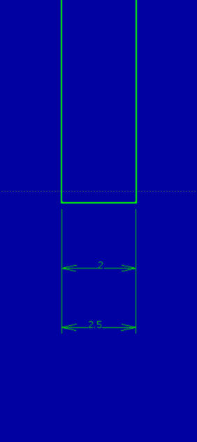

Könnt Ihr das auch (siehe Bild)? Wer weiß wie das geht?

Hm. Verschiedene Maßeinheiten?

ist das ein messwert, oder ein constraint ?

Eigendlich war das eine ganz normale Skizzenvermassung, sprich die Beide sind Skizziererbedingungen.

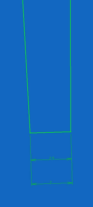

so?:
(natürlich rein in Catia, keine Grafik-Bearbeitung.)

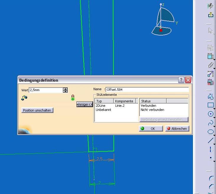

Hi zusammen,
es ist wirklich ganz einfach (siehe Bild)
Power
