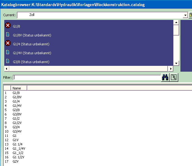

Hallo Zusammen,
seit der Umstellung von R14 auf R16 besteht bei den im Katalog abgespeicherten PowerCopys das Problem das die Voranzeige nicht sichtbar ist und der Status der PowerCopys auf unbekannt steht. (Siehe Bild). Kennt jemand das gleiche Verhalten und die Lösung dazu.
mfg juergen

Hallo Jürgen,
ich kann das Problem nicht nachvollziehen. Unser Katalog läuft unter R16 ganz normal. Auch mit PowerCopies oder UserFeatures gibt es keine Probleme.
