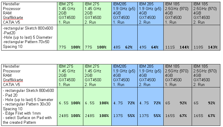

Hallo Stefan,
für einfache Vergleiche würde ich folgendes Szenarien vorschlagen:
(von Bombardier)
Test 1
-rectangular Sketch 800x600
-Pad20
-Hole (up to last) 5 Diameter
-rectangular Pattern 70x50 Spacing 10
Test 2
- rectangular Sketch 800x600
- Pad 20
- Hole (up to last) 5 Diameter
- rectangular Pattern 30x30 Spacing 10
- Edge Filet with 1mm
- select Surface on Pad with the created Pattern
wobei mir bewusst ist, dass dann diese Werte nur beschränkte Aussagekraft haben. Sie sind aber jederzeit und einfach durchführbar.
Ich mache den Test immer 2 mal hintereinander.
Meine Werte zu den Tests V5R15SP7

Bei dieser Test wird leider der Rechner nicht CPU und Speicher maessig belastet sondern der Anwender und
Maus auf seine faehigkeiten, oder last du dies in ein Macro laufen?
