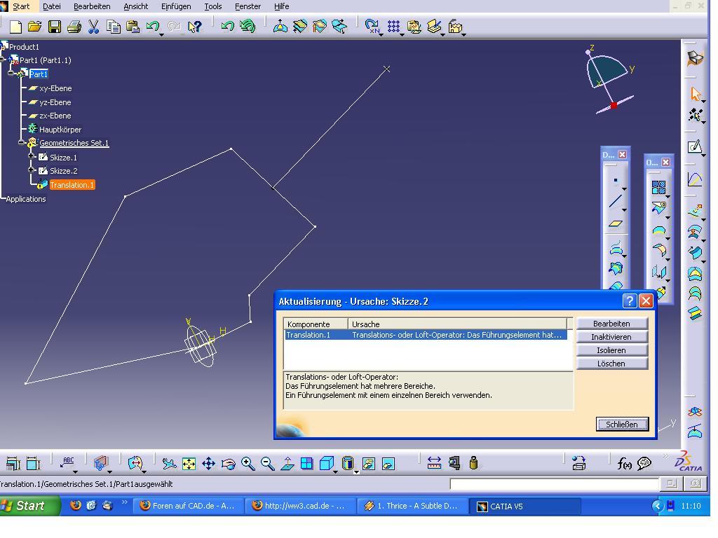

nach vielem lesen hier im Forum nun mein erster Beitrag. Ich möchte einen Rohrrahmen in Catia V5 erstellen. Es handelt sich um eine Sicherheitszelle für den Einsatz im PKW. Das heißt ich weiß wo im Auto ich den "Käfig" anbringen kann und kenne die maximalen Außenabmaße.
Wie gehe ich da am besten vor? Ich würde gern ein komplettes Gitternetz aufbauen (Wireframe and surface design) und dannach ein Profil um mein Gitternetz legen. Meine bisherigen Versuche scheiterten allerdings an der Fehlermeldung das es sich um ein nicht verbindungsfähiges Element handele und ich mit NEAR ableiten sollte. Hilfe! Kann ich mit dem Befehl Translation auch 4 Kant Profile erzeugen?
Wenn ich im Assembly design versuche mehrere Rohre (Parts) zusammenzufügen klappt das nicht so wie ich das möchte, also eigentlich klappt nichts, weder trennen noch stutzen...was mache ich denn da falsch?
Bin recht verzweifelt,ich weiß nicht wie ich es angehen soll, könnt ihr mir helfen?

Das Near Problem tritt auf sobald ich nicht nur ein "Feld" habe sondern sobald ich 2 Rechtecke aneinander zeichne, es also mehrere Felder gibt oder offene Enden vorhanden sind.
Ich schaue nochmal nach einem Bild.

Hier ist die Fehlermeldung:
Translations- oder Loft-Operator:
Das Führungselement hat mehrere Bereiche.
Ein Führungselement mit einem einzelnen Bereich verwenden.
Und das Bild

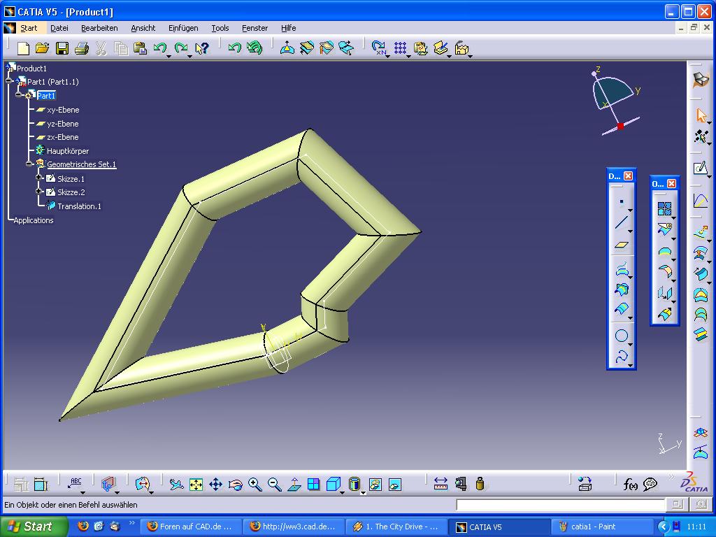

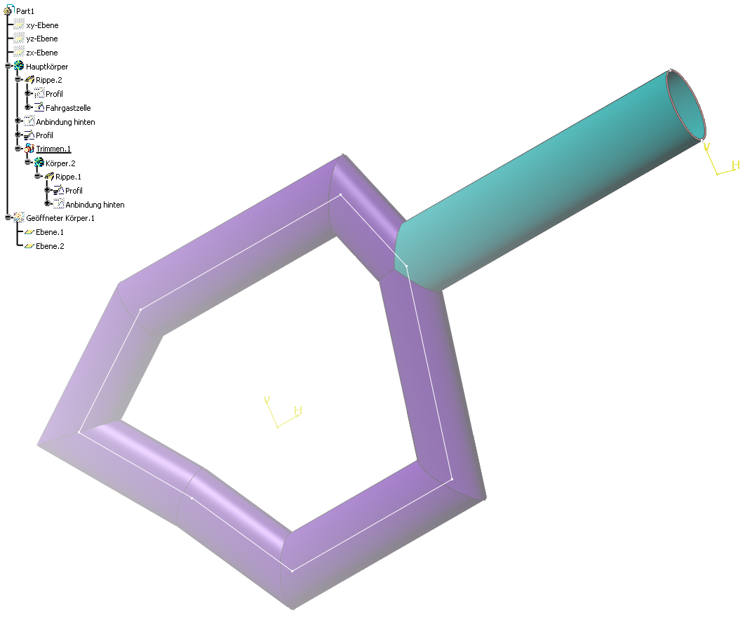

ich vermute mal deine Skizze 1 beinhaltet die Führungskurven, an denen die Skizze 2, das Rohrprofil, entlang gleiten soll.
An dem Punkt wo die Mehrdeutigkeit entsteht ( die Linie, die auf dein geschlossenen Führungskurve trifft) kann Catie nie automatisch entscheiden - Fehlermeldung
ergo eine Skizze mit der geschlossenen Führungskurve, das Profil entlanggleiten lassen, eine 2 Skizze und lineare translation durchführen.
Schnittkurve erstellen und trimmen.
