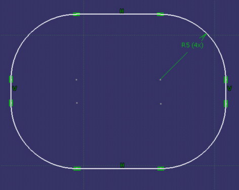

Hab eine Skizze angefertigt (Skizzer) und bemaßt.
Allerdings ist die Bemaßung weg wenn ich den Skizzer verlass.
Wie bekomm die Bemaßung wieder sichtbar ?

hi
hab ausversehen noch 2 skizzen hinzugefügt.
Jetzt klappts.
Allerdings komm ich nicht mehr in das Raster vom Skizzer um noch was zu verändern.
Und wie schaff ich es die Bemaßung auf  R5(4x) umzuschreiben ?

falls ich dein Problem richtig verstanden habe, probier mal folgendes:
erzeuge in einer Skizze ein Rechteck dann selektierst Du die 4 Eckpunkte dieses Rechtecks. Drückst den Button für Verrunden. Im Radius Eingabefeld gibst Du dann den Radius z.B. 5 ein. Alle 4 Ecken haben dann den gleichen Radius. 3 der 4 Radien sind dabei abhängig, zu erkennen an dem f(x) hinter dem Radius.

hi
yup, du hast mich richtig verstanden :-)
In der Bemaßun soll dann halt nur R5(4x) an einem Radius steh.
Da alle anderen den gleichen Radius haben.
Wo find ich den Button für Verrunden ?
Oder meinst du eine Ecke erzeugen ?

eine Angabe von R5(4x) macht in einer Skizze nicht wirklich Sinn. Du kannst dies zwar zu Kosmetikzwecken über den Objektnamen in einer Skizze darzustellen (s.Anhang), allerdings haben die 4 Radien dann keine Beziehung mehr zu dem Radius Wert. Ich kenne solche Angaben nur aus technischen Zeichnungen. Das hat in diesem Fall aber nichts mit Skizzenbemassung zu tun.
P.S: Hast schon richtig erkannt, verrunden ist gleich der Eckenfunktion.

hi
danke für die Hilfe, aber hat noch nicht so geklappt
Genau so wie im Anhang den du hochgeladen hast sollte es aussehen.
Aber ich habs noch nicht geschafft den Namen auf R5(4x) zu ändern, also (4x) klappt nicht.
Hab schon ein wenig rumgespielt aber nichts gefunden
Unter Eigenschaften gehts nicht.

Hi Baby
unter den eigenschaften kannst du den namen ändern.
anzeigen lassen kannst du ihn unter object... dort musst du mit den letzten beiden einstellungen spielen. ich sitze gerade nicht vor catia und kanns somit nicht genauer beschreiben. Aber verrat mit doch bitte wofür du sowas brauchst??

Was für einen Zweck hat es das Mass R5(4x) in der Skizze anzubringen?
Parametrisiert richtig oder lasst es bleiben, aber nicht solch einen Scheixx

hi
studiere Fahrzeugtechnik und darf dort Catia lernen und wir bekommen immer Übungen...ist halt so angegeben in der Skizze.
Also wenn ich die Bemaßung  anklicke und auf Eigenschaften gehe,kann ich nur den Komponentenname ändern.
naja was solls
Gibt es eigentlich auch ein Durchmesserzeichen, oder nur das D ?
PS: Wie mach ich das, damit die Maßlinien 7mm bw 10mm vom Bauteil entfernt sind ?

Hallo BabyBenz,
lös dich in der Skizzeierumgebung von dem was du über's technische Zeichnen gehört hast. Die Skizzen dort dienen zur Modellierung eines Körpers, nicht zur Erstellung technischer Zeichnungen. Du brauchst dich dort nicht an Regeln für technische Zeichnungen zu halten.
Dort mußt du die Radien entweder einzeln parametrisieren (nicht bemaßen), entweder von Hand einzeln oder wie lles es beschrieben hat.

Hallo BabyBenz,
mit parametrisieren meinen wir, einem Objekt (hier dem Kreisbogen) einen Parameter zuzuordnen. Der Parameter ist praktisch eine Eigenschaft des Kreisbogens.
Noch etwas Grundsätzliches:
Über das Ausrunden von Konturen gibt es unterschiedliche Meinungen. Einige Firmen wollen die Ausrundungsradien in der Skizze haben, bei anderen ist das verboten. Dort wird grundsätzlich mit der Fillet-Funktion des Part Designs ausgerundet.
