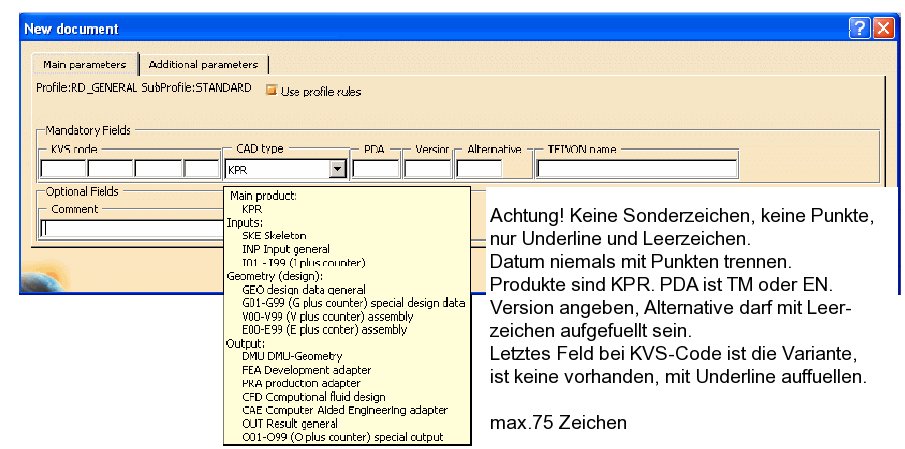

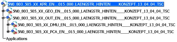

erstellt am: 17. Okt. 2006 15:26    Editieren oder löschen Sie diesen Beitrag!  <-- editieren / zitieren -->   Antwort mit Zitat in Fett Antwort mit kursivem Zitat    Unities abgeben: 1 Unity (wenig hilfreich, aber dennoch)2 Unities3 Unities4 Unities5 Unities6 Unities7 Unities8 Unities9 Unities10 Unities Nur für froggy 10 Unities + Antwort hilfreich
VALIDAT prueft mit Fehler ????
Dann hast Du zwat den Namen richtig angegeben, aber nicht mit NT-Tool erzeugt. Dann findet VALIDAT IMMER einen Fehler.
Was fuer ein Produkt hast Du ? Eins fuer TM oder eins fuer BM ?
Danach richtet sich der Name.
Ich habe im Anhang mal das ein Bild eingestellt, in dem erkennbar ist, was wohin muss und ein Bild als Beispiel.
Catrin

erstellt am: 17. Okt. 2006 16:53    Editieren oder löschen Sie diesen Beitrag!  <-- editieren / zitieren -->   Antwort mit Zitat in Fett Antwort mit kursivem Zitat    Unities abgeben: 1 Unity (wenig hilfreich, aber dennoch)2 Unities3 Unities4 Unities5 Unities6 Unities7 Unities8 Unities9 Unities10 Unities Nur für froggy 10 Unities + Antwort hilfreich
Hinter dem EN muessen zwei __ sein.
TM heisst Teilmodell
BM heisst Betriebsmittel
Fuer deinen Namen waere besser:
000_000_000___KPR_EN__001____DICHTUNG_KSG_____________17_10_2006_CWAHA
Noch einmal: wenn Du mit VALIDAT pruefst, hast Du keine Chance, den Namen auf ok zu bekommen, wenn er nicht mit NT-Tool erzeugt wurde. Ausserdem musst Du darauf achten, dass sowohl Dateiname als auch Part-Number absolut identisch sind (kein einziges zeichen darf abweichen!).
Catrin
