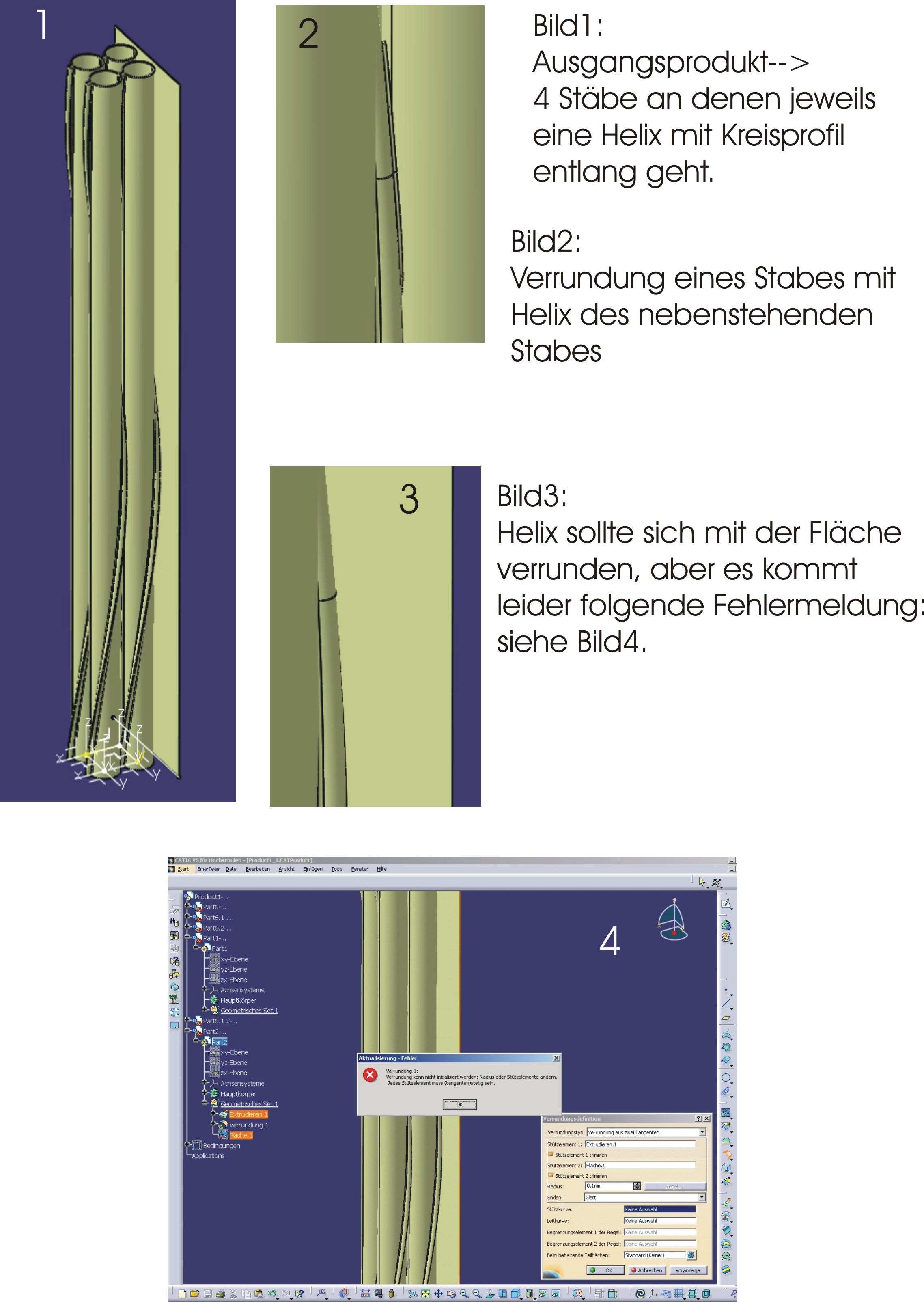

Hallo!!
Ich habe ein Problem, was mich bald zur Weißglut bringt!
Ich habe es mal versucht im Anhang das Problem etwas zu erläutern.
Vielleicht versteht es ja einer und kann mir weiter helfen.

Hallo Locke,
berühren deine Flächen, die du um die Helix aufbaust die zentrale Zylinderfläche oder durchdringen sie diese?

Guten Morgen!
Also die Helix hat mit der Zylinderfläche Linienkontakt und mit der einen äußeren Fläche müßte es Punktkontakt sein.

Hallo Locke,
ich vermute, wegen der Linienberührung gibt es die Probleme (Verrundung ist nicht eindeutig).
Könntest du ein Beispielpart hochladen, damit ich mir das mal genauer anschauen kann? Natürlich nicht, wenn die Daten einem Kunden gehören oder sonst wie geshützt sind.
Mit welchem Release arbeitest du? Leider fehlt die Systeminfo.
