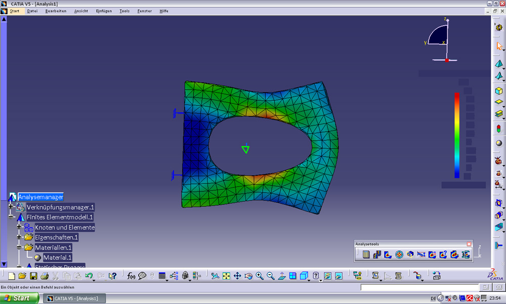

arbeite erst seit kurzem mit Catia, habe aber schon ein massives Problem: Ich habe Catia auf meinem PC installiert und kann im PartDesign Teile erstellen. Wenn ich jedoch ein Material zuordnen will bekomme ich folgende Fehlermeldung:
"Aktueller Materialkatalog kann nicht geöffnet werden:
C:\Programme\Dassault Systemes\B14\intel_a\startup\materials\German\Catalog.CATMaterial"
Habe bereits das Pogramm komplett neu installiert und der Fehler blieb. Dann habe ich einen (in der Uni funktionierenden) Materialordner aus der Uni mitgenommen (also den ganzen "materials"-Ordner) und diesen eingefügt. Die Fehlermeldung kommt aber trotzdem.
Woran kann das liegen? Der in der Fehlermeldung angezeigte Pfad stimmt mit dem Pfad meines Materialkatalogs überein.
Gruß Tobias

kann mir das aus dem Stehgreif auch nicht erklären, aber vielleicht gibt es da doch eine Beschränkung, z.B. durch die Lizenz.
Teste doch mal, ob Du den Material-Katalog direkt öffnen kannst, also mit "->File->Open". Bei einer üblichen "Grund-Lizenz" (z.B. MD2) sollte dies funktionieren! (Kann es leider gerade nicht prüfen!)
Ansonsten prüfe mal im Environment, ob sich da nicht irgendwo ein Leerzeichen eingeschlichen hat, was nicht hingehört. Der Pfad für den Materialkatalog müsste da definiert sein!

Wenn ich den KAtalog über File > Öffnen versuche zu öffnen zeigt er mir einen Fehler mit "ungültige Datenstruktur" an. Der MAterialkatalog ist aber wie gesagt aus einer funktionierenden Catia-Version (der gleichen) entnommen...

OK, habe das Problem selbst gelöst. Im Lizenzierungsfenster war der Button Demo-Modus angeklickt. In diesem lässt sich der Katalog nicht öffnen!
