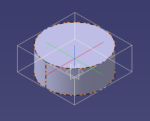

ich will von meinen vorhandenen Bauteilen die Rohteile erzeugen, und ich bin mir sicher dass ich das schon einmal gesehen habe.
Welche Lizenz brauche ich dafür?
Wenn ich (wie im Bild) die Trägheit messe, erzeugt er einen Kasten und den will ich als Solid haben mit Aufmass 2mm.
Danke in voraus!

Zur Frage der Lizenz jede mit der Du Solids erstellen kannst z.B. MD2.
Zur Frage mit den Messen, ich hoffe ich habe die Frage richtig verstanden, der Kasten wird bei jeden Messen 4eckig sein, egal ob man einen Kegel, Pyramide oder sonstige Solids.
Das Rohteil wird einfach als Solid aufgbaut sowie das Fertigteil.
Bei uns wird erst das Fertigteil konstruiert dann wird dieses als
Ergebnis mit Verküpfung in ein neues Part kopiert.
In diesem Part wird dann das Rohteil aufgebaut.
Vorteil ändert sich etwas am Fertigteil so hat dies Auswirkungen beim Updaten im Rohteil.

Im GSD gibt es die Funktion "Creates rough stock" in der "Surface Machining Tools"-Toolbar, die aber Nc oder Stl-Lizenz abhängig sein kann.
Ansonsten
WB Mechanical Design / Core  Cravity Design
dort unter Insert/Models Bounding Box auswählen, diese Funktion erzeugt auch eine Maximal Box um das ausgewählte Bauteil.
das Aufmass geschieht dann über einen offset auf den Join
im Nc-ast hätte man die Möglichkeit, soweit ich mich erinnere, eine Achse als Referenz/Ausrichtung heranzuziehen, bzw ein Gussaufmass zu erzeugen = Mesh
