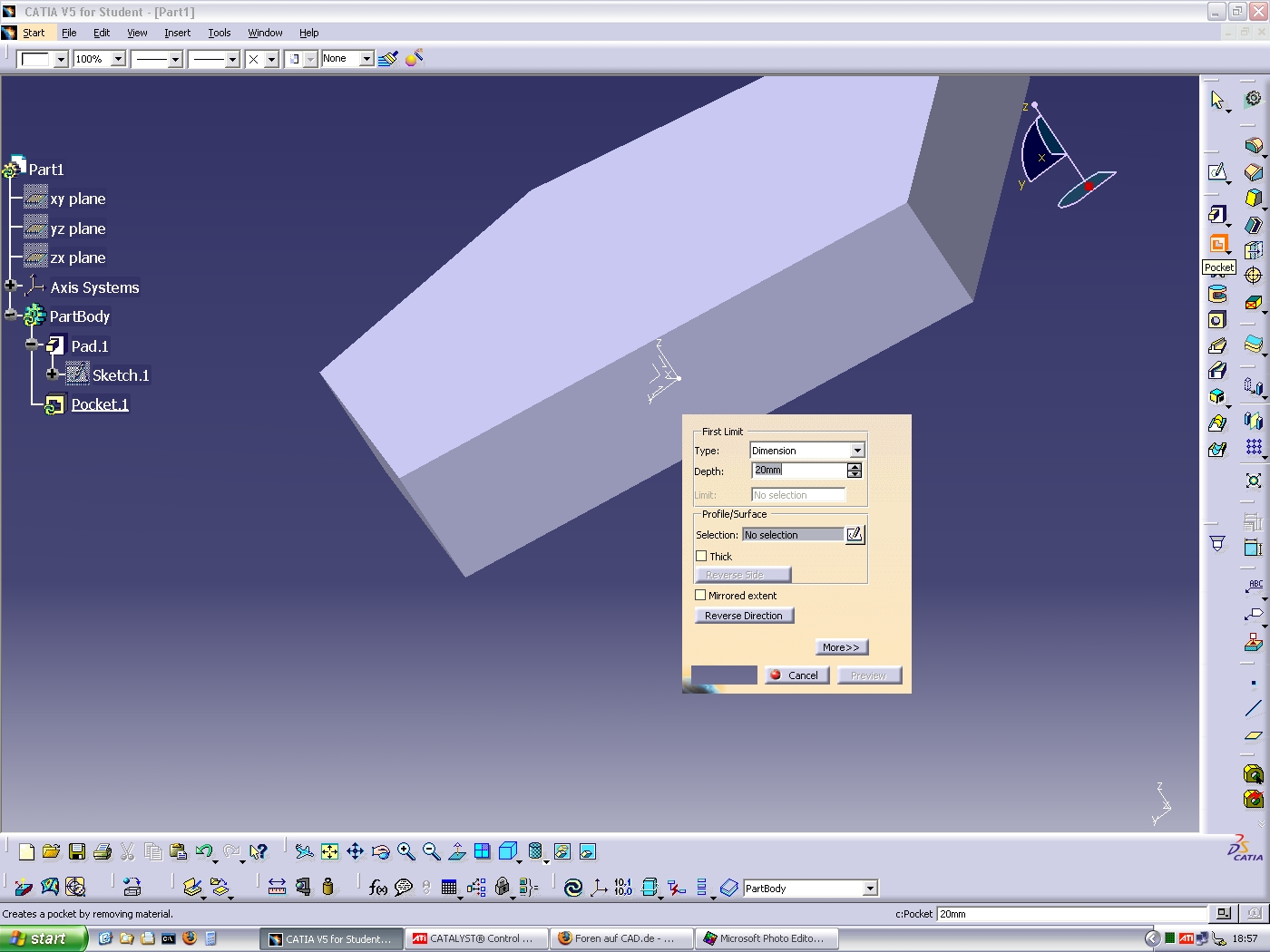

Auf meinem Notebook auf dem R13 toll lief, habe ich nun R16 installiert.
Wie das so laeuft installiere ich halt noch schnell nen neuen Graka-Treiber.
Gesamt-Ergebnis siehe Bild.
Hat jemand schon was Aehnliches gesehen, und was ist die Loesung?

Schonmal probiert den alten Treiber zu installieren?
Wie ich dem Screenshot entnehmen kann ist eine ATI-Karte verbaut, dort scheint es ja vermehrt zu Grafikproblemen zu kommen.

Also hab Catalyst Control Center 6.5 inkl. Treiber installiert, worauf die Fenster blieben aber dafür Geometrie und Baum unscharf waren.
Nachdem ich nun das Catalyst Control Center wieder deinstalliert habe (Treiber ist noch drauf in "Version 6.5"), sind die Icons auf meinem Desktop wieder grösser, wie in Windows eingestellt und CATIA läuft tiptop.
Was stellt also dieses CCC (übrigens selbständig) verrücktes ein?
Naja Hauptsache es geht wieder.
