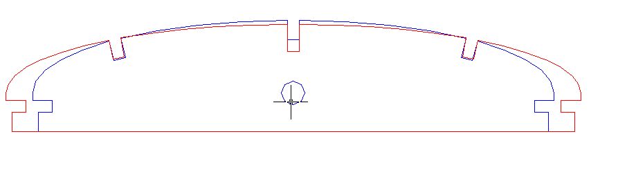

Wie bekomme ich einen Konturübergang mit Catia gezeichnet?
Z.B: Wie stelle ich es an, einen Übergang von einem Oval zu einem Kreis zu zeichnen?

hallo und willkommen im forum,
ich verstehe nicht ganz was du meinst...im sketcher??
..soll der übergang (linie) vom oval zum kreis tangetial sein? Wenn ja, kannst Du das über Bedingungen festlegen...
..oder meintest was anderes ? Etwa den übergang im raum (3d-geometrie)

Also ich habe mal den konkreten Fall als Bild eingefügt.
Die beiden konturen habe auch als dxf bzw. dwg, und ich würde die beiden gerne zusammenfügen

wenn ich die Zielstellung richtig verstanden habe, müsstest du die dxf/dwg mit CATIA öffnen und die Geometrie (Aussenkontur) kopieren und im Partdesign in je einen Sketch einfügen und gegebenenfalls zueinander ausrichten. Der jeweilige Sketch sollte dabei günstigerweise auf den entsprechenden Körperendebenen liegen. Dann kann der Körper als Multi-sections Solid erzeugt werden.

wenn du über Profilkonturen eine anliegende Fläche spannen möchtest, würde ich auch die Vorgehensweise von sschroeter bevorzugen, Solid oder im GSD

Ja, sowas in der Richtung möchte ich...
Den Sketcher habe ich gefunden uter skizzierer, aber ich komme damit nicht weiter.
Gibt es dafür ein Tutorial?

Tutorials?
schau mal hier ein Sammlung von Links von CEROG
im Prinzip geht man so vor,
man erstellt sich Ebenen, in jede Ebene kommt der Profilzug (Sketcher)
und über diese Ebenen spannt man sich die Mehrfachfläche, hört sich jetzt einfach an, aber stimmen die Knotenpunkte nicht, kann man schnell verzweifeln
Ansonsten F1 hift oftmals auch
