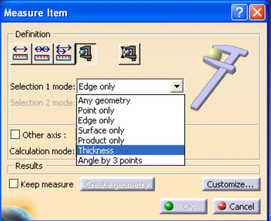

gibt es in CATIA V5 die Möglichkeit, eine Thickness Analysis (Wandstärkenanalyse) durchzuführen???
Ich habe bis jetzt in unterschiedlichen Programmen (z.B. Moldflow) von solch einem Tool gehört und bin jetzt auf der Suche einer solchen Funktion in CV5...
Bin für jede Hilfe dankbar.

Wenn Du nur ein paar Dicken brauchst und nicht eine komplette Analyse, kannst Du bei dem Tool "Measure Item" (Das mittlere der 3 Messicons) unter "Selection Mode" "thickness" einstellen. Dann gehst du mit der Maus ueber Deinen Koerper und in Echtzeit wird die Dicke angezeigt.
Reicht Dir das?

hallo KYD,
wie so oft, ist auch diese Funktion erst mit der passenden Lizenz verfügbar...oder ich bin zu blind heute, und finde sie nicht...

moin Predy, das wusste ich gar nicht!
Ich schicke Dir nochmal ein Bild, um saemtliche Klarheiten zu beseitigen ;-)

servus Christoph,
es scheint so, als wäre die funktion tatsächlich nur mit bestimmter lizenz verfügbar
habe ebenfalls ein bildchen drangehängt

Die Sache mit dem Measure Item klingt nicht schlecht. Nur welche Lizenz benötigt man dafür???
Allerdings wäre ein Analysetool trotzdemm nicht schlecht, wo z.B. die Wandstärke farblich dargestellt wird.
Vielleicht weiß ja jemand noch was...

Trotzdem würde es mich interessieren, mit welcher Lizenz man die "Schieblehre" als Thickness-Messgerät verwenden kann?!?!?!?

ich weiss nicht, wass du als komplexe modelle bezeichnest. Wir haben hier vorwiegend saugrohre, getriebeglocken usw. und mit den daten, mit den ich täglich zu tun habe, hat bisher alle prima geklappt.
Nimm doch einfach eins, von euren "komplexen" teilen und teste das tool gründlich durch. Dazu ist ja die 15-tage-demo da
Die "schieblehre" hat ja einen nachteil: Du kannst nur punktuell messen. Ein "komplexes" bauteil auf wandstärkenunterschreitung zu analysieren ist damit nicht möglich.  Du kannst ja nur stichprobenartig im bauteil messen...und genau die stellen, an den eine unterschreitung vorliegt misst man ja dann rein zufällig...
Zum Preis und Lizenz kann Dir eigentlich nur dein systemhaus auskunft geben..ist ja auch abhängig von deiner jetztigen lizenzierung...

für die Wandstärkenanalyse wird die SPA/SpaceAnalysis-Lizenz benötigt.
