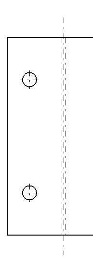

Hallo Leute!
ich habe ein Problem, wenn ich von einem SheetMetal-Teil eine Abwicklung im Draft mache:
Die Kantlinien stehen ca. 10 mm über den Rand und links und rechts von der Kantlinie sind die Kanten von der Biegung gestrichelt dargestellt.
Weis jemand, wie ich zumindest die Biegungskanten ausschalten kann?
Danke!

Hallo resch-martin,
die Biegelienien sind Achslinien und Du kannst sie genau so kürzer machen, wie eine Achslinie. Die Biegekanten rechts und links sind Anfang und Ende der Biegung. Die kannst Du nur löschen.

das Aussehen der Unfolded View läßs sich konfigurieren. Aber leider nicht interaktiv.
Ich bin mir sicher, daß die Konfiguration in dieser Datei steckt (bei Dir wird der Pfad ein anderer sein).
D:\programme\Dassault Systemes\B15\intel_a\resources\standard\generativeparameters\DefaultGenerativeStyle.xml

ich hab mist erzählt. Es geht natürlich interaktiv mit Tools/Standards.
Zur Erklärung:
Such mal in der Hilfe nach: "generative Darstellungstypen erstellen"
Stefan

Guten morgen!
Ich habe es in den Standarts gefunden, aber ich kann leider nix ändern. Es ist alles gedimmt. Kann nix verstellen. Muß ich da noch was aktivieren, oder ist das alles vom Admin gesperrt?

Soweit ich das weiß musst Du für diese Änderungen als Admin angemeldet sein. Entweder Du hast die Rechte oder jemand in Deinem Unternehmen ist dafür zuständig.
Vielleicht überlegt Ihr dann auch mal eine globale Datei einzurichten, wo die Environment Datei drauf zugreift. Somit werden Änderungen nur einmal fällig.
Das haben wir in unserem Unternehmen auch so gemacht.
Ist nur dumm, wenn der Admin da zwischenzeitlich drin rumspielt!
Für den Adminmodus musst Du folgendes eränzen:
Zwar klickst Du mit der rechten Maustaste auf Dein Catia V5 Icon.
Dort findest Du dann den Pfad im Feld "Ziel" z.B. "C:\Programme\Dassault Systemes\B16\intel_a\code\bin\CATSTART.exe"  -run "CNEXT.exe" -env CATIA.V5R16 -direnv "\\172.16.128.5\cad\v5-env" -nowindow -admin  <= und hier hängst Du dann admin dran.
