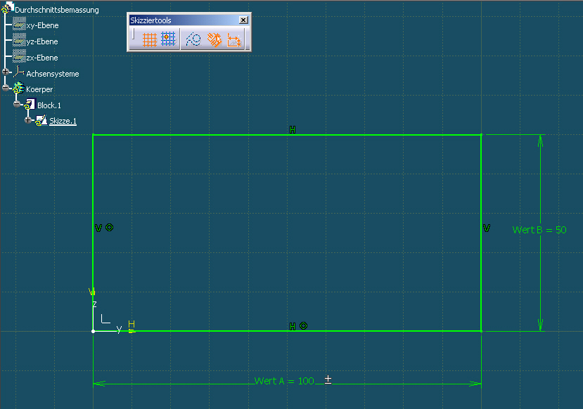

Hallo Tom
Habe um das zu testen einfach mal einen Block erstellt.
Also ich habe an diesen Block den Wert A toleriert. (Bild 1)
Wert B wurde nicht toleriert und ist auch nicht mit Wert A verknüpft. (Bild 1)

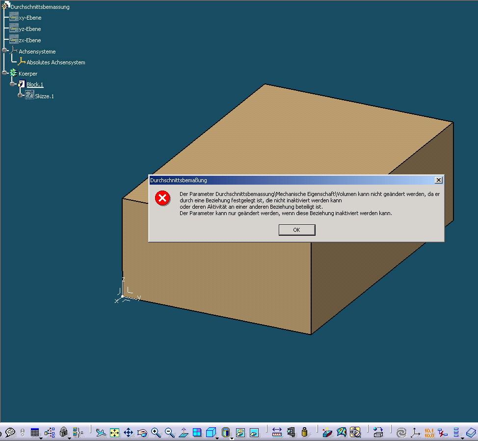

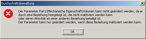

Dann habe ich den Button "Durchschnittsbemaßung" betätigt und es erscheint
ein Fehler. (Bild 2)

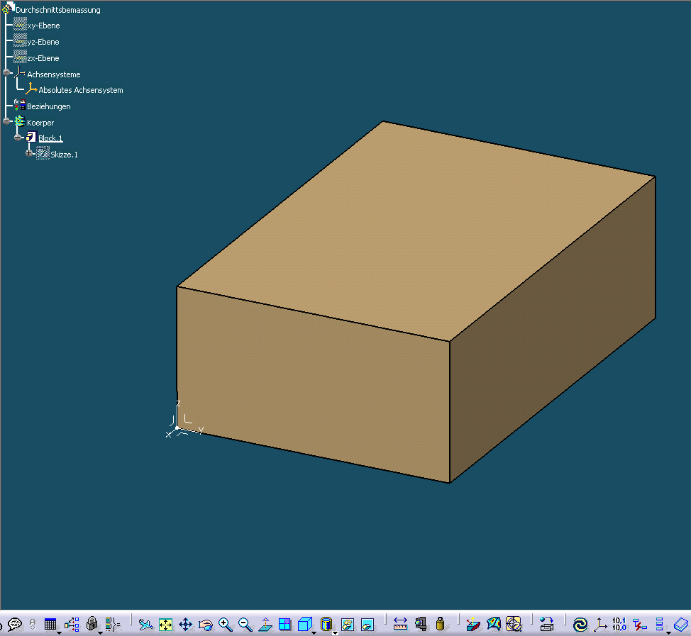

Nach bestätigen mit OK, erscheint im Baum "Beziehungen" und ist leer. (Bild 3)
Das Part ist zu updaten. (Bild 3)

hallo schröder,
ich habe das gerade mal versucht nachzuvollziehen, konnte deine meldung aber nicht erkennen.
Aber:
- das das teil "upzudaten" ist, ist normal
- bei mir kommt auch der leere Beziehungsordner
- deine Meldung bezieht sich ja auf das Volumen. möglicherweise wird bei dir im hintergrund irgendwas berechnet, was du eh nicht brauchst? Ich sehe das also weniger als Fehler- denn als Warn- oder Informationsmeldung an.
