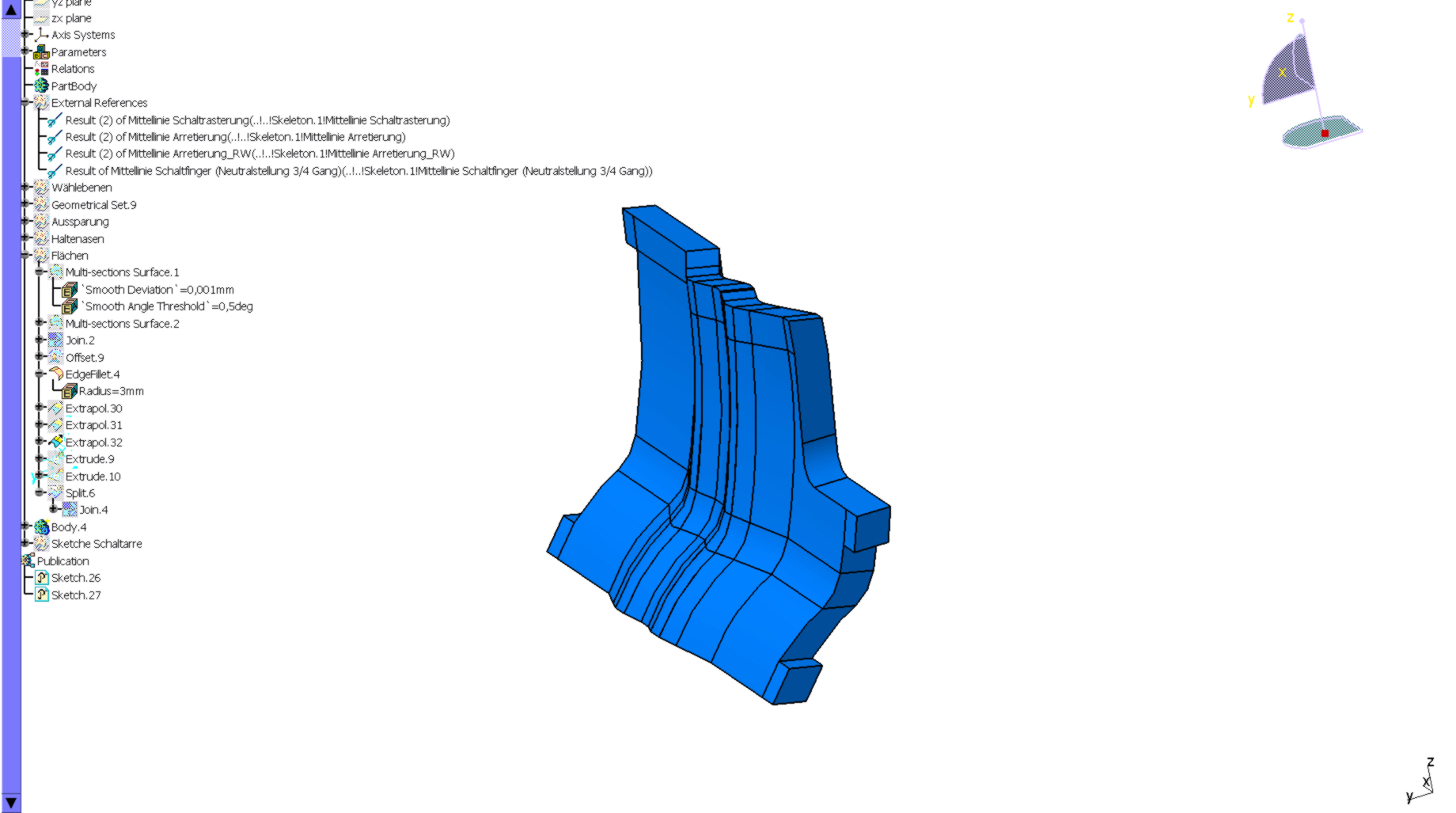

Wie kann ich 3-dimensional gekrümmte Flächen im Sheet Metal Design erzeugen?
Möchte dann eine Blechabwicklung machen.
Noch eine Frage. Das Teil habe ich schon im Part Design konstruiert. Gibt es da eigentlich eine Möglichkeit es in den Sheet Metal Design zu übertragen? Wie kann ich eine Abwicklung von diesem 3-dim. gebogenen Blech zu machen?
Siehe auch das Foto anbei.
Vielen Dank im voraus.
Robert

Wie kann ich 3-dimensional gekrümmte Flächen im Sheet Metal Design erzeugen...
...garnicht

deine Antwort "garnicht" kann ich so nicht stehen lassen. Im SMD gibt es die Ikongruppe Stampings. Mit der darin enthaltenen Funktion "userStamp" kann man sehr komplexe 3-dimensional gekrümmte Flächen erzeugen.
Für die in dem Bild beschriebene Aufgabenstellung würde ich diese Funktion jedoch nicht verwenden.
Robert
Mit "Wanderkennung"
