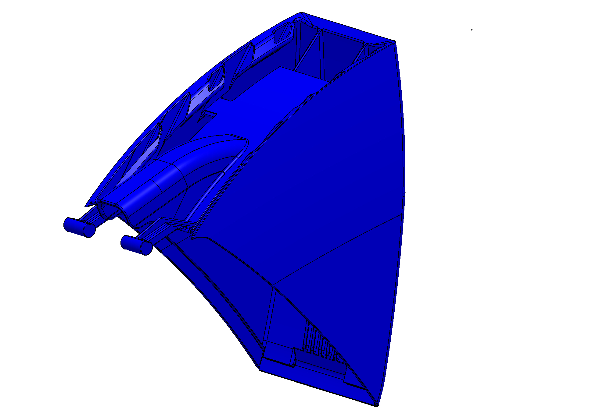

Hallo Gemeinde,
ich hoffe mir kann hier jemand helfen da ich nicht wusste wo ich den Beitrag hinstellen sollte.
Ich soll das Teil (siehe Bild) in Oberteil und Unterteil trennen, da es im Spritzguß Verfahren hergestellt wird. Wenn ich das alles manuel machen muss dauert das ja ewig. Gibt es ein Hilfreiches Tool das mir die Ober- und Unterseite unter Angabe der Entformrichtung automatisch erstellt.
Ich brauch nicht zu erwähnen das es mal wieder brennt und ich gestern fertig sein sollte.Das kennt ihr bestimmt auch.
Danke im Vorraus
Alex
MuckAlex
Sehen Sie sich das Profil von MuckAlex an!   Senden Sie eine Private Message an MuckAlex  Schreiben Sie einen Gästebucheintrag für MuckAlex
Beiträge: 10
Registriert: 23.03.2006
erstellt am: 21. Sep. 2006 11:32    Editieren oder löschen Sie diesen Beitrag!  <-- editieren / zitieren -->   Antwort mit Zitat in Fett Antwort mit kursivem Zitat    Unities abgeben: 1 Unity (wenig hilfreich, aber dennoch)2 Unities3 Unities4 Unities5 Unities6 Unities7 Unities8 Unities9 Unities10 Unities
Nachtrag:
Um Missverständnissen vor zu beugen:
Ich Brauch einen Stempel und eine Matrize, in dessen Hohlraum das gezeigte Bauteil erzeugt wird.
Hoffe es hat jemand ne Idee.

Es gibt dafür ein eigenes Modul im V5 Core & Cavity. Braucht aber eine separate Lizenz.
Axel

Ich hab die Lizenz dafür.
Wie geht es da dann weiter?

hallo MuckAlex,
da hat KlausJ schon recht...wir helfen gern...aber als Schulungsersatz lassen sich die meisten nicht "missbrauchen". Dein Hilfe-Ersuch ist so allgemein gehalten, und Du möchtest zudem auch noch eine komplette WB erklärt bekommen...das trifft meistens wenig auf Gegenliebe hier.
Siehe hierzu auch:
http://ww3.cad.de/cgi-bin/ubb/ubbmisc.cgi?action=getannounce&ForumNumber=133&Start=2453930.99&End=2454002&Session=
...ganz unten.

hallo MuckAlex,
nicht gleich die flinte ins korn werfen
wir sind alle super nett hier
Das was Du da vorhast gehört zu meinem tagesgeschäft...zwar nicht spritzguss (sandguss/kokille) ber ich denke, ich kann dir zumindest einen weg vorschlagen.
Ich habe die o.g. WB nicht..und mache deshalb alles "von hand" ..ist aber nicht unbedingt ein nachteil (flexibilität). Habe auch mitlerweile gut angepassteund ausgearbeitete startmodelle, die mir viel arbeit abnehmen...
Du erzeugst dir im GSD (generative shape design) eine refelectline ...dann konstruierst du dir die trennflächen so wie du sie haben willst und trennst dann dein bauteil in den zwei hälften.
Das sollte als kleiner leitfade reichen..alles ander wäre der inhalt einer Grundschulung und sollte deshalb kein problem darstellen...

Hallo Alex,
schau mal in diesen Beitrag:
http://ww3.cad.de/foren/ubb/Forum133/HTML/002882.shtml#000013
Da taucht auch eine PDF-datei auf.
Besser erklaeren geht nicht !
