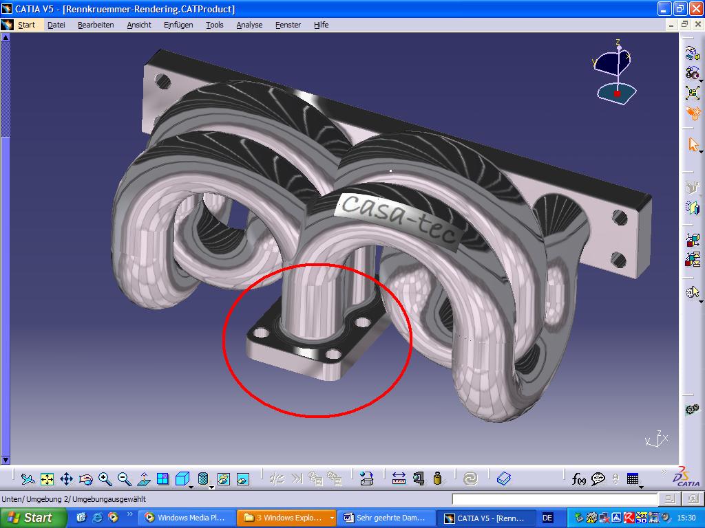

Hallo Leute,
ist zwar ne Anfängerfrage, dennoch kann ich nirgends eine Antwort drauf finden. Ich hab hier Bild No.1 gemacht. Dort sieht man rot eingekreist das der Hals zum Flansch runter einen homogenen/gleichmässigen Querschnitt hat. Ich möchte dort aber einen Trichter hin haben. Dazu Bild No. 2. Die eine Seite (A) behält die Form bei und die andere Seite (B) soll dann erreicht werden. In Catia bin ich neu aber aus Pro/E kann ich mich noch erinnern, dass man so was (extrudieren wies das glaub ich) nur erreichen kann, wenn beide Teile (hier also dieser Happy-Hippo und der Kreis) aus der gleichen Anzahl von Teilen/Segmenten gezeichnet wurde. Kann mir jemand sagen wie ich das in Catia erreichen kann. Ich möchte als von Form B auf Form A mit einem Abstand von ca. 80 mm zulaufen lassen.
Programm ist Cathia V5 R14.
Vielen Dank im vorraus.
Gruss, Catho

wenn ich dich richtig verstanden habe, müsste das mit der loft-funktion, oder blend gehen...beides im GSD (generative shape design) zu finden.

Im Part Design gibt es "Creating Multi-sections Solids" (siehe Anhang).
Gruss Sven

genau so mein ich das. Problem ist nur ich bekomms dennoch net hin. Bei mir ist alles deutsch. Ich nehme an dieses "creating Multi-Section Solids" ist das deutsche "Volumenkörper mit Mehrfachschnitte". Wie muss ich hier jedoch vorgehen? Erst A zeichnen oder gleiche A und B zusammen zeichnen? Oder erst A zeichnen dann zurück in Part Design, "Volumenkörper mit Mehrfachschnitte" anklicken und dann B zeichnen? Funktionierte aber nicht. Ist bestimmt nervig aber kannst du das etwas erläutern. Hab schon alles mögliche versucht, komm aber nicht drauf.

MULITSELSOLID.zip
2 Ebenen, 2 Skizzen, 2 'schöne Startpunkte' für die Flächenpatch und auf Ratio eingestellt. Bild und Part (R14)

GSD_Mehrfachflaeche.zip
Hier daselbe nochmal im gsd............dann im Hauptkörper noch als Aufmaßfläche.............
