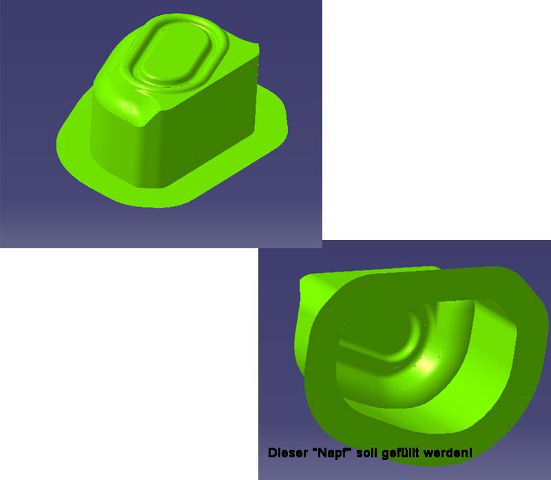

Hallo Leute!
Ich bin auf der Suche nach einer Möglichkeit wie ich aus einem Flächenmodel ein Volumenkörper erzeugen kann.
Mir liegt eine Datei als Iges.
Ich hoffe das das Bild was ich beigefügt habe meine Frage verdeutlicht.
Danke schon mal im voraus!

als Erstes machst du aus den Flächen einen Join, aber lass die Grundflaeche weg. Dann schaust du mit Boundary, ob die Flächen auch wirklich zu sind. Wenn nicht dann ... zumachen *g*.
Wenn du so weit bist wechselst du ins PartDesign und benutzt den Befehl Close Surface und fertig bist du!

mögliche Stolperstellen
Datenimport als igs = Flächen können intern Lücken aufweisen
also erstmal in GSD einen Join erstellen ohne die untere deckelfläche
Boundary herauslösen zum schnelle nachprüfen ob der Flächenverbund lücken ausfweisen kann, alternativ -> Healing
ist die untere Deckelfläche planar? Analysieren
Wenn soweit ok Randkurve heruaslösen >Boundary
und mittes fill diese Boundery mit einer ebenen fläche schliessen
wenn soweit ok... 1 Join mit nur einer Boundery
dann ins Partdesign wechseln und aus dem Join einen Close Solid erstellen
Aus der ebenen Flächhe eine Aufdickung ...
aber so ähnlich hat es auch schon leipziger gesagt...

Solid-flaechen-spielerei.zip
hier im Part habe ich mal ein Solid erstellt, ähnlich dem deinen, das wird einmal zerlegt in Einzelflächen (um einen Fremddatenimport zu simulieren ;-) 'türlich Ohne lücken - die mag Catia nicht besonders;-) um dann wieder hergestellt zu werden.
Vielleicht hilfts
was mir noch einfällt, Quick und Dirty, sofern der Körper schon ein Flächenverbund ist und die untere Fläche eine planare, Randkurve des Flächenverbundes herauslösen, die Rankurve anklicken und extrapolieren um ca 5mm.
Ins Partdesign wechseln, Randkurve auswählen und einen Körper erstellen, der höher ist als das FlächenverbundBauteil und unten um  2 mm tiefer ist, diesen dann mit der um 5mm verlängerten Flächenverbund splitten -geht nur wenn der Flächenverbund sauber ist - oder halt den Block gleich mit up to Element und als 2 Parameter 2 mm eingeben... anschliessend eine shell mit 1mm machen und untere Fläche als die zu entfernende definieren = Bauteil mit 1mm Wandstärke

1840P36B.zip
hallo herr dali
hier der nappf gefüllt...nicht schön, dafür aber schnell ca.5 min.
Üben müsst Ihr aber selber
part ist R16
gruss

1840P36B.zip
Da die Eingangsflächen einen 'schlechte' Qualität hatten (für Catia)
habe ich anstelle Join ein Healing angewand - dannach Solid erstellt

ichhatte auch schon mit Healing probiert nur hatte er mir nicht die Lücken geschlossen! warum auch immer.

denke mal die Einstellungen im Healing hättest du grösser machen müssen
