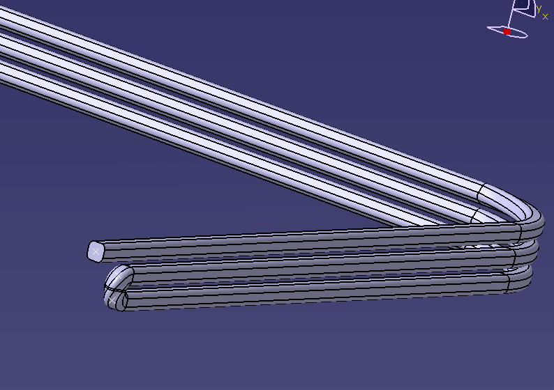

Hallöchen!!
Ist mein erster Versuch:-) Villeicht kann mir ja jemand helfen.
Ich würde gerne eine Rippe mit folgendem Profil erstellen (siehe Bild im Anhang) das Problem ist nur, das das Profil bei den Radien gedrillt wird.Das sollte aber eigentlich nicht so sein.
Bauteil ist gezeichnet mit einer Skizze / einer Pollylinie / und der Funktion Rippe
Weiß vielleicht jemand wo das Problem liegen könnte bzw. wie man es anders machen kann, ohne das es zu aufwendig wird?????

Hallo Locke,
ich habe mal dein problem nachvollzogen und muss Dir leider sagen, ohne Aufwand bekommst Du den fehler nicht weg.
ich habe verschiedene Wege und Funktionen benutzt:
1. so wie Du, Ployline und dann Rib - gleiches Ergebnis wie Du. CATIA verdreht immer im bereich der radien die Kontur.
2. Linie und 3D-verrundung - gleiches Ergebnis, CATIA verdreht die Kontur
3. einzelne Konturstuecken, die immer auf einer Ebene liegen - dann rib, dann gesplittet, dann zusammengefasst - dabei verdreht catia die Konturen nicht. Problem: dafuer muss die Skizze an jedes Konturstueck neu angehangt werden.
4. Flaechenfunktion: sweep: wie bei 3, nur dass da die Skizze nur einmal erzeugt werden muss und ueber den anchor-Point positioniert werden kann. Splitten nachtraeglich muss trotzdem erfolgen.
Fazit: Ohne Aufwand keine Loesung.

Trotzdem vielen Dank!!
habe schon befürchtet, das ich es mit mehr Aufwand zeichnen muß.
Schade eigentlich!!
Merci, Gruß Locke

Wenn die Kontur an jeder Kurve mit dem Profil gezogen werden soll, muss man fuer die Funktion Sweep einen Ankerpunkt im Profil angeben. Dieser Punkt stellt sicher, dass das Profil nicht meterweit weg von der Zugkurve liegt.
Im Dialogfenster der Funktion sweep stehen die Ankerelemente ganz unten ... und die englische Uebersetzung heisst halt anchor point...
gruss
Catrin
PS: Warum verwende ich Sweep nd nicht Rippe ? Weil es mir die Moeglichkeit gibt, ein und diesselbe Skizze fuer die Profile zu nutzen und weil ich mit sweep ausserdem den Einfluss auf die Ausrichtung des Profils habe, sprich ich kann es auch invertieren oder umklappen, falls das notwendig ist .
