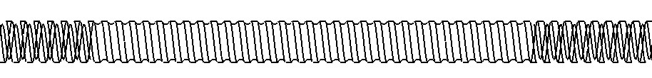

ich habe eine mit Hilfe einer Helix konstruierte Kugelumlaufspindel.
Alle Darstellungen in der Zeichnung, die sich in Schnitten befinden funktionieren. Auch die ISO-Ansicht sieht gut aus.
Wenn ich aber die Draufsicht erstelle, dann wird das Gewinde nicht gleichmäßig gezeichnet, sondern nur in der Mitte der Spindel richtig und weiter in Richtung Ende dann falsch. Darunterliegende Körper scheinen sogar teilweise durch.
In Anhang ein Bild der Spindel. In der Mitte die richtige Darstellung, außen die falsche.
Gibt es für dieses Problem eine Lösung?

ist das Solid (bzw. die Kontur) komplett aus einer Helix erstellt oder hast Du da gespiegelt, bzw. mit Transform gearbeitet?
Daran könnte es halt evtl. liegen.
Sonst fällt mir nur ein, das Catia V4 nicht besonderen Wert auf 2D legt und da halt etwas lausig arbeitet.

das Gewinde ist aus zwei Helix' erstellt. Jeweils eine davon geht von der Mitte aus in eine Seite.
Genau dort wo die Helix' in der Mitte beginnen, ist der Bereich, wo das Gewinde korrekt dargestellt wird.
Weiter außen ist es dann aber nicht immer symetrisch zur Mitte.

beim blättern in den threads fällt mir auf, dass du nicht der einzige mit diesem problem bist. leider habe ich gerade keine lösung und kann es auch nicht nachvollziehen. welche version hast du denn?
