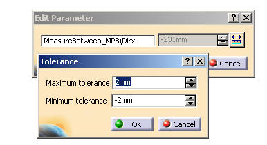

bei definierten und gespeicherten Messungen können über die Rechte Maustaste einfache +/- Toleranzen vorgegeben werden (siehe Bild).
Ich finde leider keinerlei Möglichkeit, diese als Parameter abzugreifen. Hat jemand eine Idee oder sogar schon eine Lösung?
(Es geht um die Übernahme von Toleranzen in eine Zeichnungstabelle).
Danke!

Hallo cwillmann,
ich habe mir das Ganze mal angeschaut und meine, mittels Macro kannst Du diese auslesen.
Da gibt es zu "RealParam" (also Parameter) die "Properties" "MaximimTolerance" und "MinimumTolerance", die das Gesuchte darstellen sollten. Dazu müßtest Du aber die Tabelle per Script befüllen!
Ansonsten hast Du wahrscheinlich wenig Chancen.
