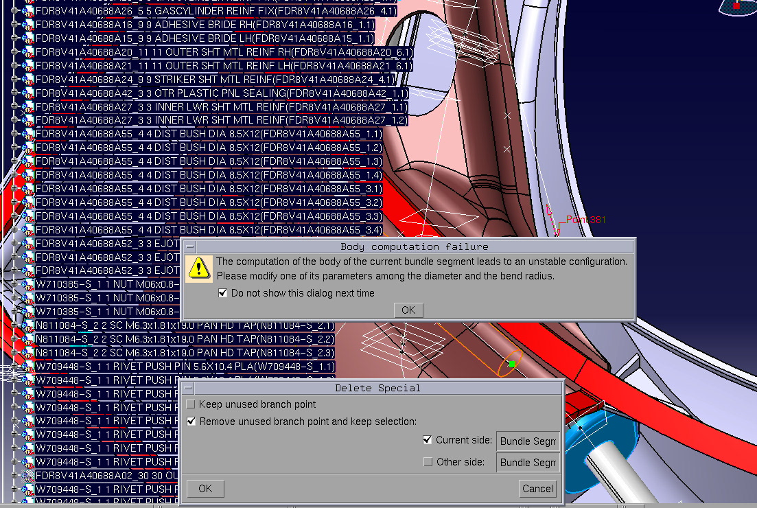

soll hier ein Assembly bearbeiten, habe aber von dieser Oberflaeche recht wenig Ahnung.
Vielleicht kann mir einer aufgrund der Fehlermeldung eine Kurze Antwort geben. Danke

Du versuchst Elemente zu aendern, die mit Electrical Components verbunden sind.
Das heisst, wenn Du ein Bauteil aenderst/verschiebst, sind davon die Elektrik-Bauteile in Deinem Product betroffen - genauer gesagt die Leitungen, die von einem Elektrik-Element zum naechsten gehen. Sie koennen aber nur mit der entsprechenden Lizenz bearbeitet werden, die Du wahrscheinlich nicht hast.
