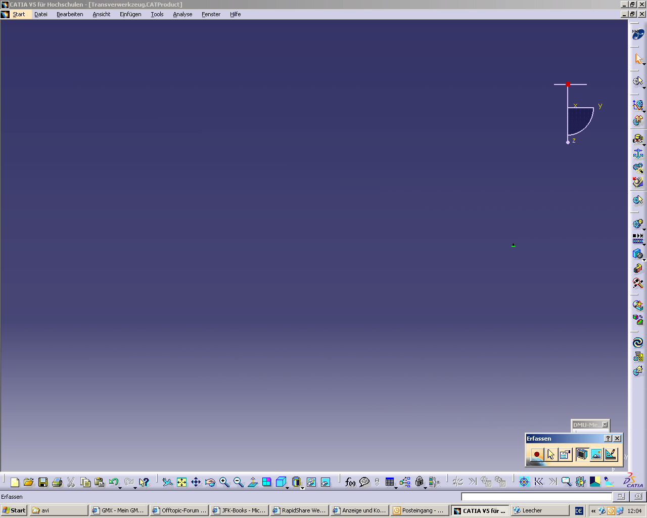

Ich habe zwei kleine, aber nervige Probleme:
1. Wenn ich eine große Baugruppe in Catia V5 R16 öffne, dann ist die winzig klein auf dem Bildschirm und ich muss dann immer erst ein Part anwählen, auf "Bildschirmfüllend anzeigen" klicken und dann zoomt das Produkt auf den Bildschirm.
Ich habe auch schon alles aus dem No Show geholt, um zu prüfen, ob irgend ein Achsensystem aus versehen irgendwo ganz anders in gerutscht ist, konnte aber da nix finden???
Woran kann das liegen?

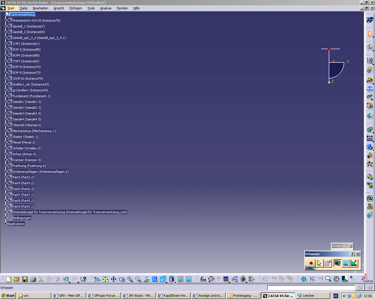

2. Wenn ich eine Konstruktionstabelle erstellt habe, kann ich danach nur über den Konstruktiosinspektor sehr umständlich darauf zugreifen. Soweit ich weiß, werden Konstruktionstabellen im Strukturbaum unter "Beziehungen" eingestellt, aber ich habe den Eintrag Beziehungen in meinem Strukturbaum nicht.
Ich habe im Forum schon danach gesucht und habe auch einen vielversprechenden Eintag gefunden. Darin gieß es, man soll in Optionen-Infrastuktur-Anzeige-Teileinfrastruktur die Beziehungen anklicken. Das habe ich getan, abetr ich sehe die Konstruktionstabelle noch immer nicht?

zu 2.: Tools -> Optionen -> Infrastruktur -> Teileinfrastuktur -> Anzeige -> Im Strukturbaum darstellen. Dort die gewünschten Optionen auswählen.

erstellt am: 19. Jul. 2006 11:37    Editieren oder löschen Sie diesen Beitrag!  <-- editieren / zitieren -->   Antwort mit Zitat in Fett Antwort mit kursivem Zitat    Unities abgeben: 1 Unity (wenig hilfreich, aber dennoch)2 Unities3 Unities4 Unities5 Unities6 Unities7 Unities8 Unities9 Unities10 Unities Nur für malvolio 10 Unities + Antwort hilfreich
kannst du einen Screenshot von deinen erweiterten Strukturbaum einstellen. Vielleicht kann man dein Problem dann besser analysieren.

erstellt am: 19. Jul. 2006 12:12    Editieren oder löschen Sie diesen Beitrag!  <-- editieren / zitieren -->   Antwort mit Zitat in Fett Antwort mit kursivem Zitat    Unities abgeben: 1 Unity (wenig hilfreich, aber dennoch)2 Unities3 Unities4 Unities5 Unities6 Unities7 Unities8 Unities9 Unities10 Unities
Ich habe jetzt mal einen Screenshot von der Situation gemacht, die ich habe, wenn ich die Datei öffne. Wie man sieht, sieht man fastz nichts.
Und der zweite Schrenshot zeigt meinen Stukturbaum ohne den Eintrag der Beziehungen.
Ich hoffe, das hilft.

erstellt am: 19. Jul. 2006 12:23    Editieren oder löschen Sie diesen Beitrag!  <-- editieren / zitieren -->   Antwort mit Zitat in Fett Antwort mit kursivem Zitat    Unities abgeben: 1 Unity (wenig hilfreich, aber dennoch)2 Unities3 Unities4 Unities5 Unities6 Unities7 Unities8 Unities9 Unities10 Unities Nur für malvolio 10 Unities + Antwort hilfreich
jetzt kommen wir der Sache schon näher . Ich denke, du versuchst eine Konstruktionstabelle in einer Baugruppe zu erstellen. Normalerweise erstellt man die Tabellen in Parts (berichtigt mich, wenn ich hier was falsches erzähle). Aber auch in Baugruppen ist es möglich. Dann mußt du aber in den Optionen einen anderen Schalter umlegen. Diesen findest du unter Optionen/Infrastruktur/Product Structure/Anpassung der Baumstruktur. Dann im Fenster Reighenfolge im Strukturbaum die Beziehungen aktivieren, am besten gleich die Parameter mit aktivieren. Fertig!
Ich hoffe das hilft weiter.
Gruß trojaner72

erstellt am: 19. Jul. 2006 12:32    Editieren oder löschen Sie diesen Beitrag!  <-- editieren / zitieren -->   Antwort mit Zitat in Fett Antwort mit kursivem Zitat    Unities abgeben: 1 Unity (wenig hilfreich, aber dennoch)2 Unities3 Unities4 Unities5 Unities6 Unities7 Unities8 Unities9 Unities10 Unities
Wow!
Das hat echt geholfen!
Jetzt werden die Beziehungen eingweblendet und ich werde qwohl auch meine Konstruktionstabelle dann dort sehen können, duie icgh gleich nochmal erstellen werde.
Vielen, vielen Dank!!!!!!!!!
Das wusste ich nicht, wo das eingestellt wird.
Und Du hast recht: Ich versuche tatsächlich eine Konmstruktionstabelle in einer Baugruppe zu erstellen.
Wenn ich gewusst hätte, dass das wichtig ist, hätte ich das natürlich auch erwähnt.
