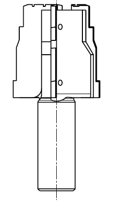

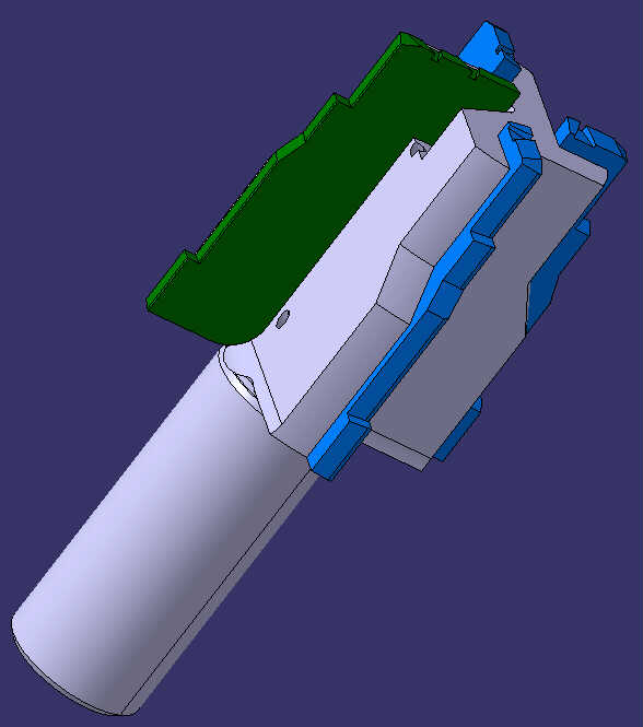

Hier bin ich wieder.
Im bereich Catia-NC scheint TDM wirklich gute Dienste zu leisten. Aber unser Hauptproblem ist derzeit ein anderes.
Wir haben oftmals ziemlich Komplexe Stufenbohrwerkzeuge mit beistellstählchen usw.
siehe Anhang
Diese Werkzeuge für's TDM als dxf aufzubereiten und abzulegen, dass bereitet mit z.Z. große Schwirigkeiten.
Ich muß die von TDM erzeugte Zusammenbau-DXF im Catia importieren verändern und wieder raus schreiben.
Dabei kommt TDM nicht richtig mit Catia-DXF klar und umgekehrt. TDM siebt die Schuld nun auf Catia und dessen sch... DXF export Filter.
Damit lasse ich mich aber nicht abpeisen. Man hat wärend der Verkaufsverhandlungen ständig die Gute zusammenarbeit zu DS herangeführt und CAA-Partnerschaft und und und bla bla bla ...
Und jetzt will das Programm nicht mit den simplen Catia-DXF klar kommen.
Sauberers Zusammenspiel :-(
Ich weiß, dies bertift auch stark die Rubrik Datenaustausch, habe dennoch den Beitrag einmal unter Catia  allgemein begonnen.
Vieleicht kann mir dennoch jemand weiter helfen.
Oder 'nen Tipp geben an wen ich mich wenden kann.
