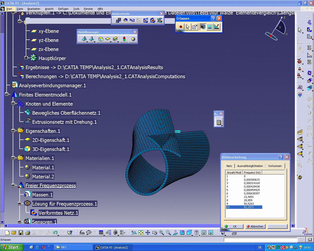

ich versuche grade mich mit Hexaederelementen vertraut zu machen. Die können nur durch Extruieren eines Flächennetzes erstellt werden. Leider habe ich mit den Extruierten Netzen so meine Probleme:
1.  Ich kann mit dem 3D-Netz nicht richtig arbeiten, weil ich es nicht sehe und so auch keine Randbedingungen definieren kann.
Das Netz taucht erst auf wenn ich eine Berechnung durchführe.
2.  Wenn ich eine freie Modalanalyse durchführe (Freier Frequenzprozess), dann ist meine Ring nicht geschlossen sondern kann sich gegeneinander verschieben(siehe Bild)
3.  Ist es möglich auf einen extruierten Viertelkreis eine Periodiziätsbedingung anzuwenden, da ich beim ganzen Körper mit einem feinen Netz an meine Grenzen stoße, bzw die CATelfslaveprocess.exe sich verabschiedet.
Vielen Dank für euere Mühe und schönes WE

zu 1: ändere mal den Darstellungstyp auf "mit Kanten". Randbedingungen können in Catia nur an Geomtrien angebracht werden, nicht an Netze. Frag jetzt bloß nicht warum.
zu 2: du mußt die Knoten "condensen", d.h. durchs extrudieren hast Du jetzt Knoten übereinanderliegen, z.B. in der Ausgangsfläche mit den Knoten der letzten Elementreihe. Die Knoten sind nicht verbunden und können sich so gegeneinander verschieben. Duch "Condensen" finde Catia übereinanderliegende Knoten und verschmeltz diese, hierduch werden die angrenzenden Elemente verbunden.

  Vielen Dank, das mit condense hat funktioniert.
Warum muss man eigentlich eine Toleranz angeben? Bei einer Drehung um 360° müssten die Knoten doch perfekt aufeinander liegen.
Außerdem bekomme ich leicht anderen Ergebnisse, wenn ich entweder den Längsschnitt rotiere oder die Grundfläche extruiere. Gibts dafür ne Erklärung?
Das mit dem Kanten anzeigen hilft leider nicht(ist bei mir eh aktiviert). gibt es keine Möglichkeiten, aus dem Netz eine Geometrie abzuleiten? Wie macht ihr dass denn? Erstellt ihr eine Geometrie und legt dann ein Hexaedernetz hinein und verbindet das dann? Oder nehmt ihr keine Hexaeder?
