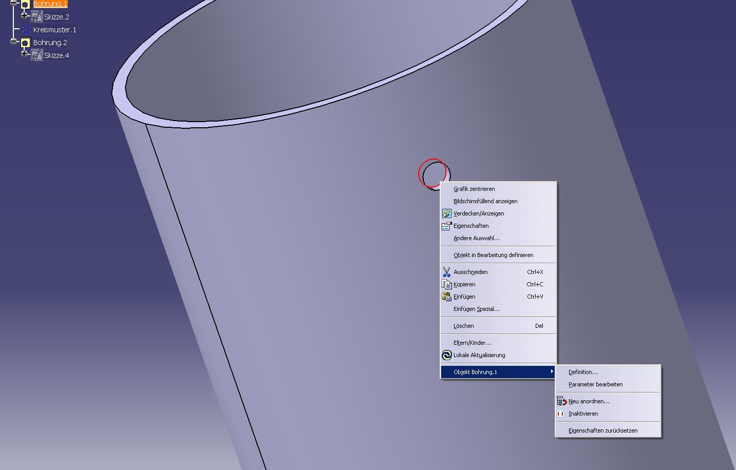

RMT auf Bohrung , Kontexmenü "in neuen einfügen" Muster erstellen. Anschließend vom Körper (nicht vom Zusammenbauen) ein weieters Muster erstellen
@Jörg: in diesem neuen Körper erzeugst Du eine zweite Bohrung mit eigenem muster und machst dann vom eingefügten Muster mit beiden Bohrungsreihen ein Muster in Längsrichtung. Bild folgt

nicht daß ich nicht wollte, aber habe mir eine Woche Urlaub gegönnt. Verstehe nicht warum es bei Dir nicht geht. Welches Release hast Du? Ansonsten kannst Du einen neuen Körper nachträglich unter Deinem Hauptkörper erstellen und die Bohrung über RMT "neu anordnen" dort hinschieben. Anschließend über Boolsche OP´s Zusammenbauen.

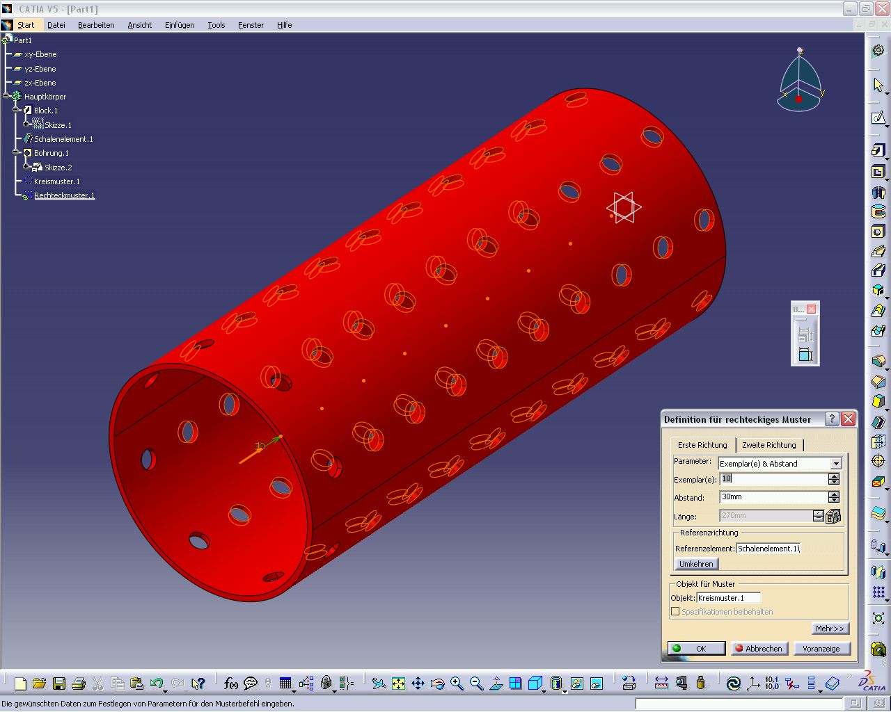

Mmmhm - hab ich was versäumt? Wiese sollte ein Muster eines Musters nicht funktionieren? Und warum so kompliziert mit Körper und booleschen Verknüpfungen. Anbei ein Bild aus V5R14.
Grüsse Robert

Hallo Robert,
hast Recht. Dann scheint daß ab R14 zu gehen, habe es ausprobiert. Ich erinnere mich aber an diverse Fehlermeldungen in der Vergangenheit, die das nicht zugelassen haben. War vielleicht in der R12 und wenn es vorher nicht gefunzt hat, warum soll man es in dem neueren Release dann nochmal durchexerzieren? Danke für den Tip.
