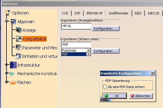

"3. wenn ich ein pdf erstelle wird immer das detail blatt mitgenommen, wie kann ich das verhindern"
Unter Tools-Optionen-Allgemein-Kompatibilität-Grafikformate- bei "exportieren" PDF auswählen, dann Konfiguration, bei "als eine PDF-Datei sichern" das Häkchen entfernen.
Das stelle ich nur ein, wenn eine Zeichnung mal wirklich 2 Blätter hat.
Ancela
wir haben oft bis zu 30 Blätter, da wäre es viel zu umständlich, trotzdem danke für den tipp.
