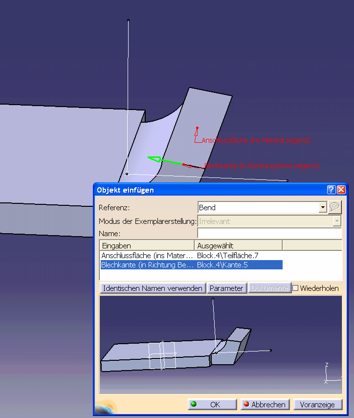

Hallo, folgende Frage:
Ist es möglich NACH der Erzeugung eines UDF die Erzeugungsparameter der RICHTUNG einer ausgewählten Kante, Fläche (wie in der Darstellung auch zu sehen) zu ändern?
Dies würde mir viel Arbeit ersparen...

Hallo achulio,
klicke doch mal auf den grünen Richtungsvektor, dieser sollte dann seine Ausrichtung umkehren. Ich hoffe, das sollte dein Problem lösen?

Das wäre zu einfach
OK, ich muss das Problem deutlicher beschreiben:
Das UDF wurde schon erzeugt! Bei der ersten Erzeugung des UDF kann der Richtungsvektor gedreht werden, und die Richtung beliebig definiert werden (dabei entstand auch der Screenshot)
Aber nun soll die Richtungsdefinition NACH dem Fertigstellen der Instanziierung des UDFs geändert werden, dabei habe ich aber dann keinen "grünen Pfeil" mehr zur Verfügung.
Könnt ihr mir helfen?

Hallo Achulio
Wenn ich mich recht entsinne ist das der Unterschied UDF vs. PowerCopy.
PowerCopy kann nach der Instanzierung auch noch geändert werden.
