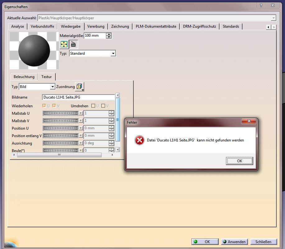

Hallo Zusammen,
Bereite mich nach längerer CatiaPause wieder vor und hätte auch Interesse an der Lösung der Fragen.
Original erstellt von Michel39:
1. Fläche erzeugen.
2. Material zuordnen.(Irgend eins)
3. Im Baum das Material editiern.(Eigenschaften-Wiedergabe-Typ - Bild)
4. Wiedergabemodus : Schattierung mit Material.
Eine Auswahl "BILD" ist im angegebenen Pfad unter V5 R20 nicht vorhanden.
Wie kann ich das also in meiner Version erreichen?

erstellt am: 21. Aug. 2013 18:26    Editieren oder löschen Sie diesen Beitrag!  <-- editieren / zitieren -->   Antwort mit Zitat in Fett Antwort mit kursivem Zitat    Unities abgeben: 1 Unity (wenig hilfreich, aber dennoch)2 Unities3 Unities4 Unities5 Unities6 Unities7 Unities8 Unities9 Unities10 Unities Nur für Igurashi 10 Unities + Antwort hilfreich
Willkommen im Forum. Bitte Systeminfo ausfüllen.
Schau mal m Reiter "Wiedergabe", im "Unter"-Reiter "Textur", dann Typ -> Bild

V5 R20 64bit
erstellt am: 22. Aug. 2013 00:43    Editieren oder löschen Sie diesen Beitrag!  <-- editieren / zitieren -->   Antwort mit Zitat in Fett Antwort mit kursivem Zitat    Unities abgeben: 1 Unity (wenig hilfreich, aber dennoch)2 Unities3 Unities4 Unities5 Unities6 Unities7 Unities8 Unities9 Unities10 Unities Nur für Igurashi 10 Unities + Antwort hilfreich
Hallo Bernd,
danke fürs Willkommen.
Vielen Dank! Ja ich hab die Auswahl "Bild" gefunden.
Mein Problem war dass der (obere) Typ nicht auf Standard stand, dann gibt es den (unteren) Typ garnicht zur Auswahl.
Daher konnte ich den "Textur-Hinweis" aus dem anderen Link ganz oben im Thema nichts finden.
Nun hab ich noch das Problem dass Catia mein Bild nicht findet.
Wo und eventuell wie muss ich das ablegen dass es von Catia gefunden wird?
Robert

erstellt am: 22. Aug. 2013 06:16    Editieren oder löschen Sie diesen Beitrag!  <-- editieren / zitieren -->   Antwort mit Zitat in Fett Antwort mit kursivem Zitat    Unities abgeben: 1 Unity (wenig hilfreich, aber dennoch)2 Unities3 Unities4 Unities5 Unities6 Unities7 Unities8 Unities9 Unities10 Unities Nur für Igurashi 10 Unities + Antwort hilfreich
ggf mal als BMP-Bild probieren, ggf ist das Bild zu groß, ggf ist der Pfad zu lang.

erstellt am: 22. Aug. 2013 10:12    Editieren oder löschen Sie diesen Beitrag!  <-- editieren / zitieren -->   Antwort mit Zitat in Fett Antwort mit kursivem Zitat    Unities abgeben: 1 Unity (wenig hilfreich, aber dennoch)2 Unities3 Unities4 Unities5 Unities6 Unities7 Unities8 Unities9 Unities10 Unities Nur für Igurashi 10 Unities + Antwort hilfreich
Hallo Bernd,
Hab das .bmp-Bild nochmal auf dem Desktop in die Scrinshots gepackt und den Pfad immer wieder in das Feld vom Bildnamen kopiert. Irgendwann hat er es dann plötzlich doch übernommen.
Der Speicherort gefällt mir aber nicht doch im Catia-Ordner unter C: Programme wollte er es nicht finden.
