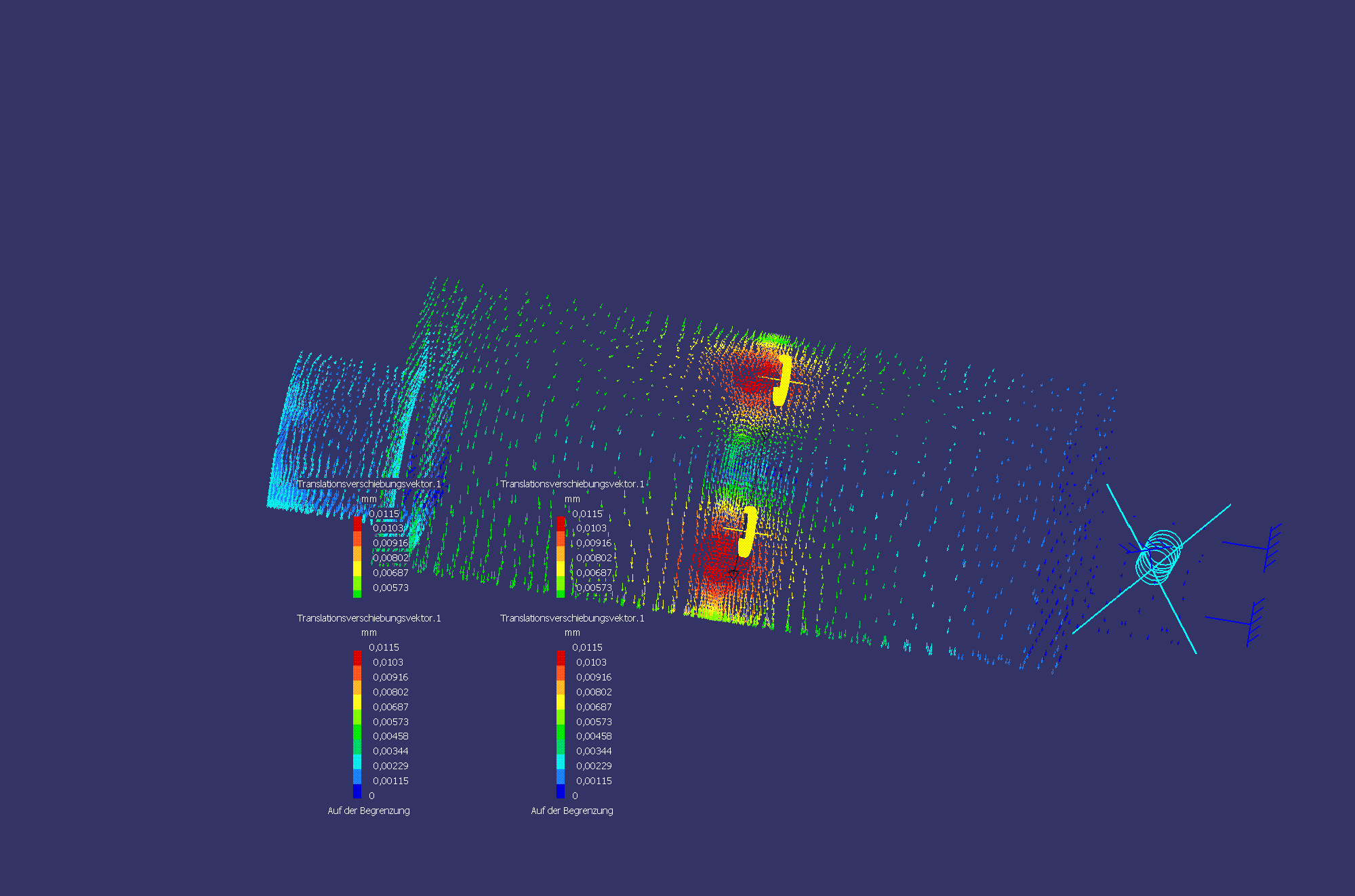

ich möchte das Beschleunigen einer Walze mit zwei Motoren an den Enden simulieren um die maximale Abweichung zu ermitteln. Wie lasse ich da am Besten das Moment angreifen? Ich habe es schon mit einer zweigeteilten Walze versucht und das Moment an der Verbindungfläche angreifen lassen. Die Enden wurden dabei fest eingespannt. Hier hatte ich allerdings Probleme mit der Verbindung der zwei Teile.
Jetzt habe ich einen dünnen Streifen als Fläche auf die Walze angebracht an dem das Moment angreift, jedoch kommt es mir vor als ob Catia zwei Einzelmomente simuliert (siehe Bilder).
Kann mit jemand bitte einen Tip geben wie ich die Sache angehen soll?

Ich würde eine tangential angreifende Kraft auf die Walzenoberfläche anbringen. Das mit dem Moment haut bei dir nicht hin weil's nicht um die Drehachse wirkt, wenn ich das richtig verstanden habe.

Das Moment wirkt schon um die Drehachse, es soll ja die Motoren simulieren. Es gäbe auch die Möglichkeit das Moment an den Flanschen außen anzubringen und die Walze in der Mitte festspannen, aber ich glaube das würde das Ergebnis verfälschen, da ich ja die Abweichung der Walzenoberfläche relativ zum Motor ermitteln möchte. (Schrittmotoren und ich möchte wissen, welcher Fehler beim Fräsen entsteht, wenn die Walze beschleunigt)
Ich hoffe das war jetzt einigermaßen verständlich, wenn nicht muss ich nochmal einen Erklärungsversuch starten.
