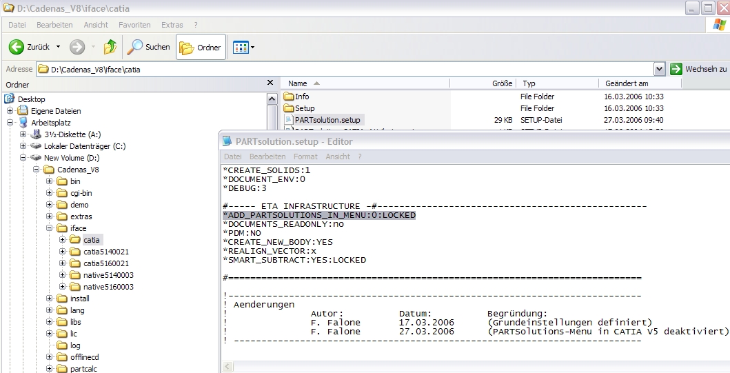

Bei uns lag es an Cadenas  , eine Variable hatte es irgendwie verhindert. Ohne Cadenas gab es keine Probleme. Nähere Details muss ich aber noch bei meinen Leuten erfragen  , ich weiss nur noch, dass ein Call bei Haitec gemacht wurde und das Problem irgendwie gelöst ist.
Das Problem mit der Verdoppelung der Menues hatten wir auch schon, da lag das Problem an unserer PDM Integration und das konnten wir dann mit dem Lieferanten schnell lösen.

So jetzt habe ich noch mehr Infos. Es muss eine variable in Cadenas deaktiviert werden. (siehe Anhang) Es erscheint dann nur noch die Symbolleiste nicht mehr die Menueleiste. Ich hoffe Du kommst mit dem Anhang klar.
