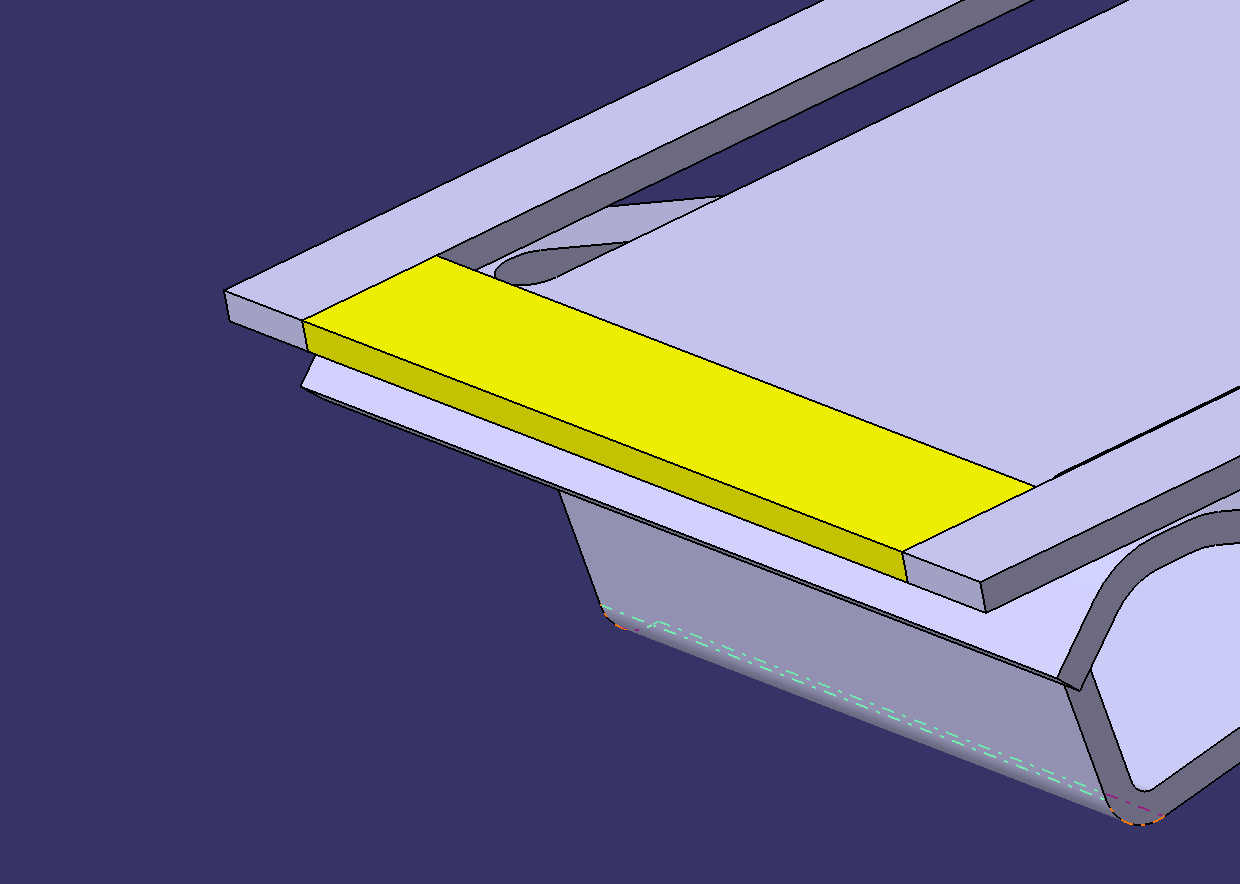

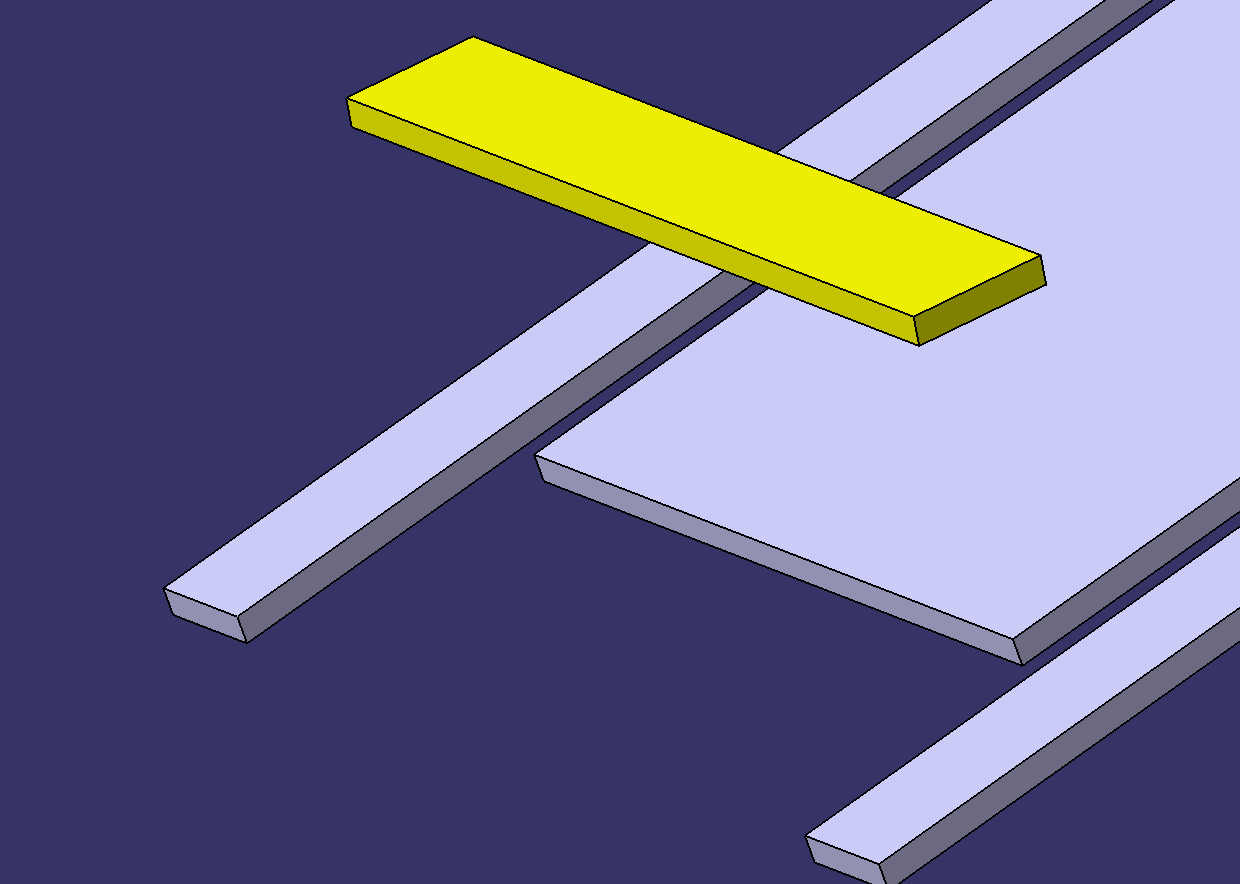

Auf Bild 1 kann man einen gelben Verbindungssteg erkennen. Er wurde mit einer Extrusion erzeugt. Bei einer Abwicklung meines Blechteils bleibt die Extrusion aber in der "Luft hängen". Wie kann ich die Extrusion dazu bringen nicht eine Art eigenständiges Part zu sein? Oder wie werden normalerweise solche Verbindungsstege im Sheetmetal erzeugt?

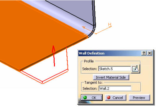

wenn Du den Verbindungssteg über eine Wand (Wall) definierst, besteht die Möglichkeit, tangentiale Wände vorzugeben -> damit funktioniert die Abwicklung!
