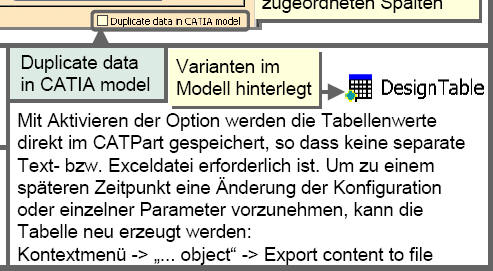

Wollte mal wissen was mir
das Kästchen
"Duplicate data in CATIA model"
bringt. Kann man das Modell damit
unabhängig von der Excel-Datei machen?
Mich stört es nämlich,
dass die Tabelle immer extern gespeichert
ist. Lieber wäre mir die Intergration
in das CATPart.
Gibts da ne Möglichkeit?

erstellt am: 28. Jun. 2006 18:01    Editieren oder löschen Sie diesen Beitrag!  <-- editieren / zitieren -->   Antwort mit Zitat in Fett Antwort mit kursivem Zitat    Unities abgeben: 1 Unity (wenig hilfreich, aber dennoch)2 Unities3 Unities4 Unities5 Unities6 Unities7 Unities8 Unities9 Unities10 Unities Nur für el_lude 10 Unities + Antwort hilfreich
siehe Anhang, sagt eigentlich alles.

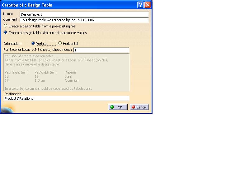

wo genau ist denn dieses Kästchen?

erstellt am: 29. Jun. 2006 08:22    Editieren oder löschen Sie diesen Beitrag!  <-- editieren / zitieren -->   Antwort mit Zitat in Fett Antwort mit kursivem Zitat    Unities abgeben: 1 Unity (wenig hilfreich, aber dennoch)2 Unities3 Unities4 Unities5 Unities6 Unities7 Unities8 Unities9 Unities10 Unities Nur für el_lude 10 Unities + Antwort hilfreich
Das erscheint in dem Menuefenster, in dem Du die Konstruktionstabelle anlegst.

el_lude
Sehen Sie sich das Profil von el_lude an!   Senden Sie eine Private Message an el_lude  Schreiben Sie einen Gästebucheintrag für el_lude
Beiträge: 36
Registriert: 03.12.2003
erstellt am: 29. Jun. 2006 12:08    Editieren oder löschen Sie diesen Beitrag!  <-- editieren / zitieren -->   Antwort mit Zitat in Fett Antwort mit kursivem Zitat    Unities abgeben: 1 Unity (wenig hilfreich, aber dennoch)2 Unities3 Unities4 Unities5 Unities6 Unities7 Unities8 Unities9 Unities10 Unities
Wenn Du in deinem Dialogfeld
"...from pre-existing file"
anwählst musst Du eine vorhandene
Excel-Tabelle auswählen.
Daraufhin erscheint ein neues Dialogfeld
in welchem das Kästchen vorhanden ist.
(Leider klappt es irgendwie nicht ein Bild
davon anzuhängen)
Gruß Markus

erstellt am: 29. Jun. 2006 14:27    Editieren oder löschen Sie diesen Beitrag!  <-- editieren / zitieren -->   Antwort mit Zitat in Fett Antwort mit kursivem Zitat    Unities abgeben: 1 Unity (wenig hilfreich, aber dennoch)2 Unities3 Unities4 Unities5 Unities6 Unities7 Unities8 Unities9 Unities10 Unities Nur für el_lude 10 Unities + Antwort hilfreich
Ah - jetzt, ja!
Ich hab meine Konstruktionstabellen bisher immer mit "current parameter values" erstellt, darum war mir dieses Kästchen neu. Habe mir allerdings auch schon oft gewünscht nicht immer die Exceldatei "mitziehen" zu müssen... Jetzt geht's!
Danke.
