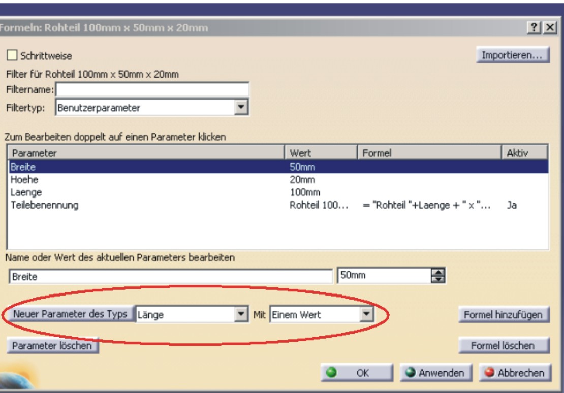

in dem angehängten Bauteil sind Länge, Breite und Höhe parametrisiert. Ich möchte diese Rohteilmaße nun noch in die Teilenummer mit übernehmen lassen (Teilename = Rohteil: Länge x Breite x Höhe). Daran scheiter ich aber langsam.  Ich hab schon Modelle gesehen in denen das geht. Hab auch schon alle möglichen Parametertypen ausprobiert aber es klappt einfach nicht.  Kann mir jemand da mal auf die Sprünge helfen.

Versuchs mal so:
Teilename als String definieren,
Formel hinzufügen, etwa so:
Teilename = "Rohteil: " + 'Parameter1_Länge' + " x " + 'Parameter2_Breite' + " x " + 'Parameter3_Höhe'
ergäbe dann zB:
Teilename = "Rohteil: 200mm x 20mm x 10mm"
Einfach die werte über ein "+" verknüpfen, hier können Längen mit Strings gemischt werden.

Hallo Max,
welchen Parametertyp muss ich nehmen? Bekomme jedesmal die Fehlermeldung "Der Parameter kann in diesem Kontex nicht verwendet werden". Oder liegt sonst irgendwo das Problem (Lizenz MD2)??

Rohteil.zip
Hallo Eisbär,
ich habe dir mal deine Datei bearbeitet. Ich hoffe, du kannst die Vorgehensweise nachvollziehen.

Hallo trojaner72,
was für einen Parametertypen wählst Du denn aus. Vielleicht raff ichs ja nicht, aber das ist doch normalerweise nen ganz einfaches Ding.

habs hinbekommen.  Der Parametertyp ist die Zeichenfolge.
Vielen Dank für die Hilfe.

"String" wird zu gut Deutsch "Zeichenfolge" heißen,
die anderen "Length"s werden dann "Länge" sein.

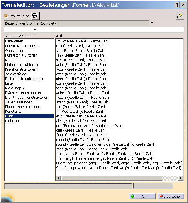

Hallo Eisbär,
in der Catia-Hilfe (sofern sie läuft) findet sich einiges zu Parametern.
Sehr nützlich ist auch der Formeleditor (siehe Bild).
Oder eine Suche im Forum.

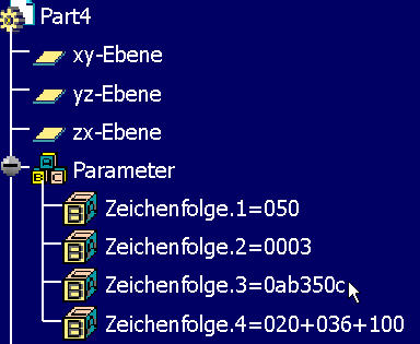

ich muss leider noch mal fragen. Wenn ich einen Länge mit 050 eingebe, dann möchte ich das mir auch 050 angezeigt wird. Dies ist leider nicht der Fall. V5 macht daraus 50. Ich möchte das mir immer 3 Stellen angezeigt werden (100x050x020). Ich kenne dieses Problem aus Excel. Dort müsse man z.B. das Feld als Text deklarieren damit die Null mitgeschrieben wird. Hab eben schon mal Probiert die 050 als Zeichenfolge zu deklarieren und die Länge dann über die Zeichenfolge zu definieren. Das funzt aber leider nicht.
Lars

Hallo Eisbär,
das funzt bei mir als Zeichenfolge ohne Probleme.
Das ist dann aber auch eine Zeichenfolge! Da ist nix mehr mit rechnen!
Höchstens eine String-Addition, was ja dein Ziel ist.
050               0003
Zeichenfolge.1 + Zeichenfolge.2 = 0500003
