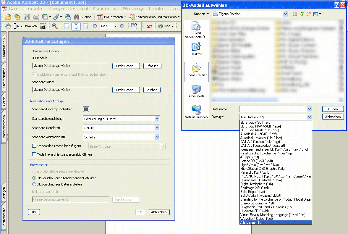

Das geht tatsächlich nur mit dem Acrobat 3D. Der kann dann aber sogar die nativen V5-Daten einlesen und Visualisieren. (siehe Anhang für die Liste der verarbeitbaren Formate)

Die Umwandlung von CATIA V5-Dateien in U3D-Files ist meines Wissens sogar nur mit dem Acrobat 3D-Toolkit möglich. Das ist nochmal eine Extra-Lizenz, mit Acrobat 3D ist lediglich die Visualisierung möglich.
