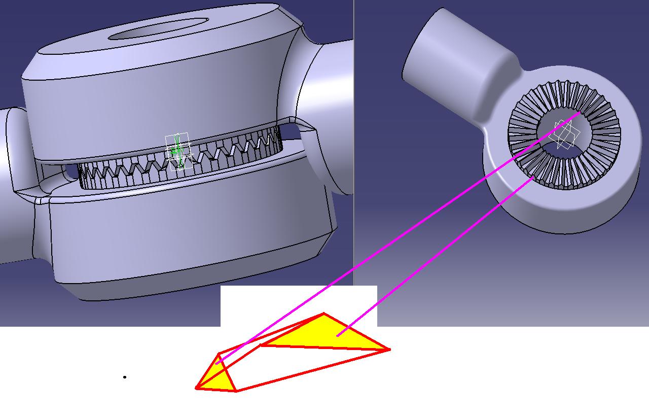

ich möchte gerne eine Hirthverzahnung basteln (Siehe Bilder).
Damit die Zähne ineinander greiffen, muss der Flankenwinkel am äußernen Radius größer sein, als am inneren Radius (sonst passiert das was man links oben in der Zeichnung sieht). Das heisst: ich denke der flankenwinkel muss sich verändern damit es passt (hab nämlich noch nie so eine verzahnung gezeichnet).
ich hab nun ein prisma einfach mittels "kreismuster" um die mittelachse rotieren lassen, und dadurch ergibt sich der zahnkranz. nun muss ich aber irgendwie dieses prisma so verändern, dass die dreiecksgrundfläche am radius aussen zwar gleiche höhe, aber größeren winkel hat. (so wie das per hand gezeichnete rote drahtmodell) wie krieg ich das hin?
mit fasen gehts nicht, weil dann die höhe des prismas auch verändert wird, und die muss ja gleich bleibe
gruß, der verplante anfänger

Hallo ven,
Du mußt hier ein Loft verwenden, oder Volumenkörper mit Mehrfachschnitten. Der ermöglicht Dir, aus zwei Skizzen, z.B. unterschiedlich große Dreiecke, einen Körper zu erzeugen. Wichtig ist, daß die Endpunkte der Skizzen sich gegenüberliegen. Wenn nicht: RMT auf Endpunkt, ersetzen, neuen Punkt anwählen. Ist aber auch ganz gut in der Online-Hilfe beschrieben.
Gruß hilbo

wow COOL und tausend dank! nach der funktion hab ich gesucht :> und so schön geschrieben.... gott sei dank weiss ich wie man unities verteilt: 10 stück von mir
