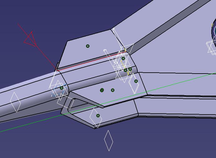

ich möchte gerne entlang der roten linie in meinem bauteil eine schweissnaht legen. wie kann ich das machen ?
es ist ein u-stahl, der mit der rückseite an ein vierkantprofil mit abgerundeten ecken geschweisst werden soll...
Brauche das für die uni und zeichne erst seit paar tagen mit catia. ich bekomm einfach die schweissnaht nicht hin.
sicher stell ich mich nur blöd an...

Im Standard-PartDesign kannst Du folgendes tun:
* Profil der Schweissnaht in einer Skizze erzeugen
* rote Kurve als Kurve erzeugen
* Funktion Rippe/Rib  benutzen, dabei Profil als profil und rote Linie als centerCurve angeben.

schankedön! frag mich wozu man sich dann diese "schweiß-lizenz" kauft....

Ich nehm mal an, damit die Schweissnaht dann auch in der Drawing korrekt  "schraffiert" und beschriftet wird. Aber das ist ja sicher wieder bols Wunschdenken meinerseits.

weil noch ein assembly design gibt?
