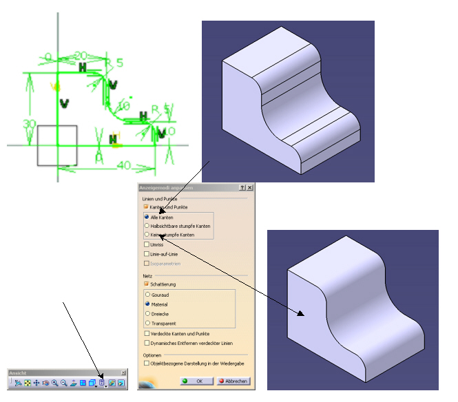

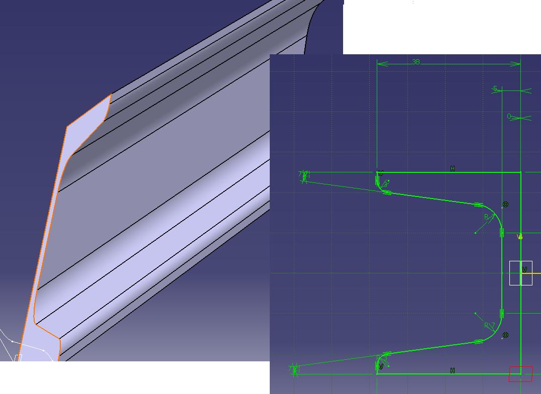

bin noch relativ neu in catia und habe ein problem: wie in meinem angehängten bild ersichtlich möchte ich gerne einen u-stahl zeichnen.
jedenfalls: habe ich im skizzierer das profil gezeichnet und konnte auch alles extrudieren.
leider sehe ich im 3d-modelll (und auch in der zeichnungsableitung) aber kannten die eigentlich gar nicht da sind.... im skizzierer habe ich nämlich wie man sieht bei den inneren radien tangentenstetigkeit als bedingung angeklickt => es sollte eigentlich keine kannte da sein oder?
wäre cool wenn jemand weiterhelfen könnte...

Hallo ven,
schau mal auf das angehangene Bild, ist schon fast selbsterklärend.
Ansonsten kannst Du dieses Menu auch manuell aufrufen: Ansicht -> Wiedergabemodus -> Ansicht anpassen .
M.f.G.
Hütti

man soo einfach  aber wenn mans nich weiss  super vielen dank!
in der zeichnung hab ichs in der zwischenzeit hinbekommen da kann man auch unter eigenschaften nen haken setzen :>
