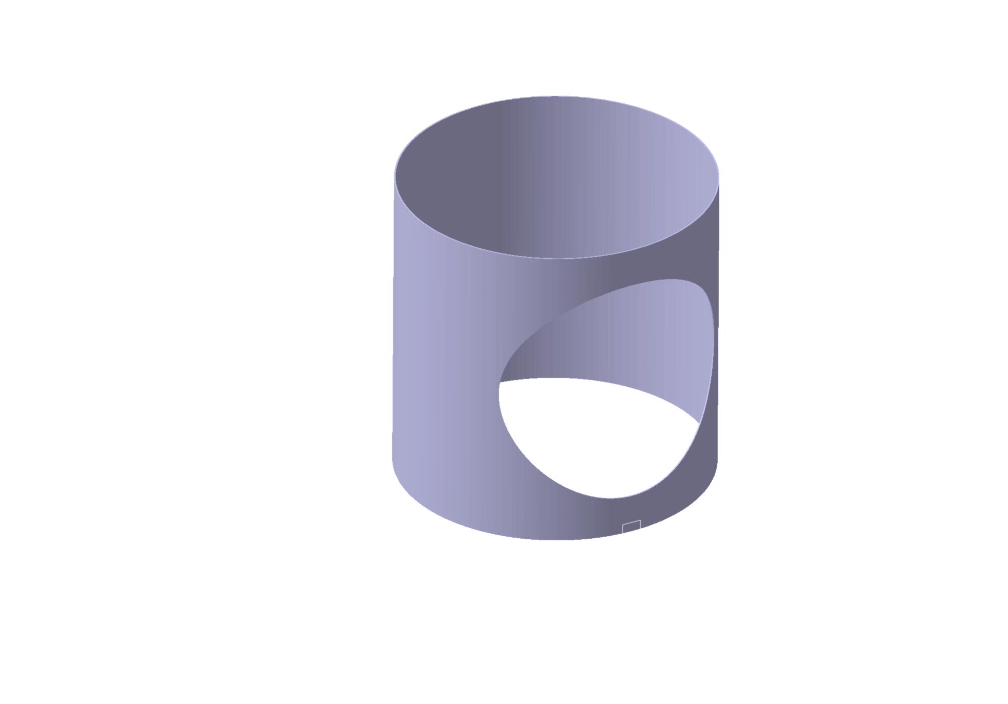

Ich soll einen einfachen Blechzylinder abwickeln, der eine große Bohrung auf der Mantelfläche aufweisst (siehe Bild - wurde im PartDesign erstellt).
Da ich nun nicht gerade der Abwicklungs-Held bin bitte ich um Hilfe.
Wie gehe ich die Sache an?
Folgendes habe ich bereits probiert:
Wenn ich "Sheet Metall Design" benutze, habe ich das Problem, daß Catia keine gekrümmten Wände erstellen will. Vom "Part Design" ausgehend über die Wanderkennung im "Sheet Metall Design" brachte auch nicht das gewünschte Ergebnis. Die Abwicklungsfunktion innerhalb der Konstruktions- als auch in der Drawingumgebung stellten lediglich das nichtabgewickelte Teil dar.
Besten Dank!

Wie wäre es mit "Rolled Wall" in der Sheetmetall Design Workbench? Da geht's zumindest bei mir problemlos.

Mit Generative Sheetmetal Design ab R15 geht es ganz easy.
