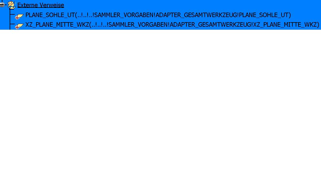

Hallo zusammen!
Ich weis über Externe Verweise ist schon viel geschrieben worden habe aber zu meiner Frage nix passendes gefunden. Darum frage ich jetzt Euch!
1. was bedeutet das rote Zeichen vor meinen Externen Verweisen? (siehe Bild) Ich vermute der Bezug fehlt oder?
2. Wie kann ich den Externen Verweis wieder aktualisieren oder den Link erneuern??
Wäre echt dankbar wenn mir jemand weiterhelfen könnte!!
Thomas

Hallo TBU,
die verwaltung der links findest du unter File>Desk...
gruss
predy

Moin
1.
Diese Fehlermeldung sagt dir, dass der Bezug (also der externe verweis) zwischen Kopie und Originalgeometrie verloren gegangen ist.
Entweder weil die originale Geometrie im entsprechenden CATPart gelöscht wurde oder weil jenes CATPart nicht gefunden werden konnte.
zu 2.
Dazu müsstest du erst herausfinden, welcher der beiden Fälle zutrifft.
Wenn du dann noch Hilfe brauchst, kannste ja Bescheid geben..

Danke!
Unter File>Desk habe ich es gefunden und konnte es aktualisieren!
