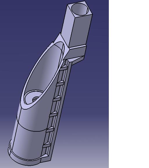

Ich würde gerne einen (mehr oder weniger dünnwandigen) Volumenkörper auf ein Flächenelemten reduzieren um ihn mittels Schalenelementen zu vernetzen und zu berechnen. Es soll sozusagen ein Mittelwert der beiden Volumenoberflächen ermittelt werden.
Leider habe ich keinen Ahnung wie sowas in Catia funktioniert.
Ich hoffe ihr könnt mir da weiterhelfen.

es sieht ja nicht gerade nach konstanter Wandstärke und tangentenstetigen Übergängen aus. Also wirst Du wohl etwas mehr Arbeit haben.
Im GSD (Flächenbereich) findest Du im Menüfenster Operationen die Funktion Ableiten. Wähle einfach eine Fläche von deinem Solid an und es wird Dir ein Flächenelement generiert, daß der Oberfläche entspricht.
Unter dem Punkt Fortführung kannst Du aussuchen ob und unter welchen Bedingungen die Anschlussflächen an deine selektierte Fläche mitextrahiert werden (Punkt,-Tangenten,-Krümmungsstetigkeit).
Ich würde an Deiner Stelle mit Option Tangenten stetigkeit anfangen und die erhaltenen Flächen in neutrale Faser offsetieren. Die restlichen scharfkantigen Geometrien würde ich einzeln (keine Fortführung) exrahieren, offsetieren und dann mit dem Rest zusammenschmieren (planare Füllflächen).

jetzt hab ich endlich mal Zeit gefunden mich damit zu befassen.
Ich hab gemerkt, dass ich mich wohl etwas undeutlich ausgedrückt habe.
Ich würde gerne einen Körper durch eine "Mittelfläche" ersetzen(in Pro/E gibt es anscheinend so etwas das sich Mittelebene nennt), also eine Fläche die mittig durch den Ursprungskörper verläuft. Das Bild das ich angehängt hatte, ist wohl etwas zu kompliziert für den Anfang. Weiss jemand wie ich so etwas umsetzen kann?

Also man kann theoretisch "einfach" in der GPS Umgebung eine 2D-Eigenschaft zuordnen. ABER: Catia vernetzt dann die äußere Hülle mit 2D Elementen. Das entspricht ja nicht direkt Schalenproblematik. Dafür wird ja eigentlich die mittelebene verwendet.
Wie man diese aber möglichst leicht erzeugt, würde mich auch mal interessieren.

IMHO nicht möglich in Catia... hab ich mich auch schon oft drüber geärgert.
