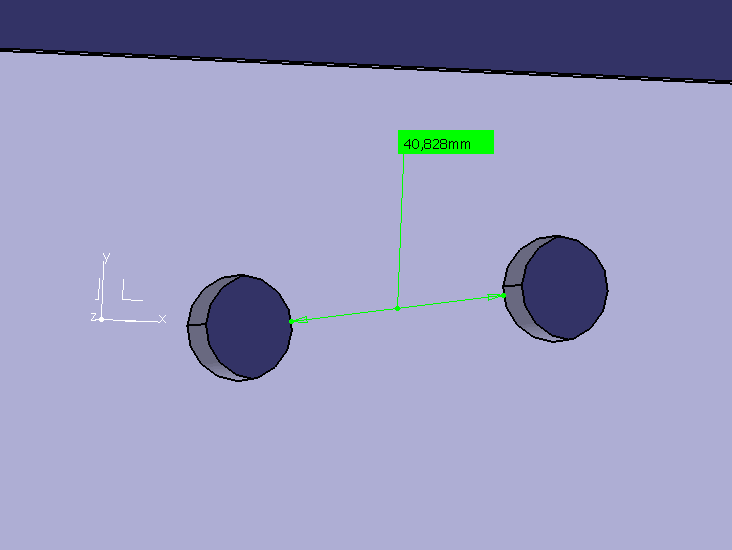

... ich überlege gerade, wie man möglichst einfach auf den Kanten zweier Löcher zwei "Points on Curve" erzeugt und zwars im minimalen Abstand zueinander (siehe Bild).
Wie gesagt, möglichst einfach (!) und nicht über "fünf Ecken". Hier gibts Konstrukeure die den ganzen Tag fast nichts anderes machen als Punkte auf Löchern zu erzeugen.

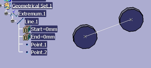

servus,
ich würde mir mal die Funktion "Extremum" im Generative Shape Design anschauen... ich denke damit kommst Du am einfachsten zu Deiner Lösung. Falls ich schief liege, bitte korrigieren, man lernt ja schliesslich nie aus

Hallo ideas,
möglichst einfach, aber nicht unbedingt das beste:
Wie Du schon im Bild gemacht hast:
-Messen zwischen (nur Kante, nur Kante)
-> Messung beibehalten
-> Geometrie erzeugen -> Assoziative Geometrie -> auswählen
Funktioniert nur solange die Messung nicht gelöscht wird.
Stefan R.

Original erstellt von predy:
Mit der Extremum Funktion muß man immer eine Richtung vorgeben, zu das System dann den "höchsten" Punkt erzeugt.
D.h. ich erzeuge mir eine Linie zwischen den beiden Kreismittelmittelpunkten und nehme diese dan als Richtung für meine Extremumfunktion (siehe Bild).
Ist erstens ziemlich umständlich und funktioniert auch nur für Kreisgeometrien.
Wie würde eine Lösung für Punkte auf zwei Splines aussehen - das wäre eine universellere Lösung?

hallo ideas,
mann kann auch eine ebene als richtung angeben...

Hallo Stefan
Punkte bleiben auch ohne "Messung beibehalten" erhalten.
Vorgehen:
Messen - Geometrie erzeugen - Erster Punkt - Zweiter Punkt - OK - "Messung beibehalten" wieder ausschalten - OK
Die zwei Punkte bleiben erhalten.
Gruß Martin

... an den Button "Geometrie erzeugen" bei Messen hatte ich nicht gedacht. Ich hatte irgendwie nur im Kopf das die Messen Funktion nur zum Analysieren verwendet wird.
10 U's sind unterwegs.
