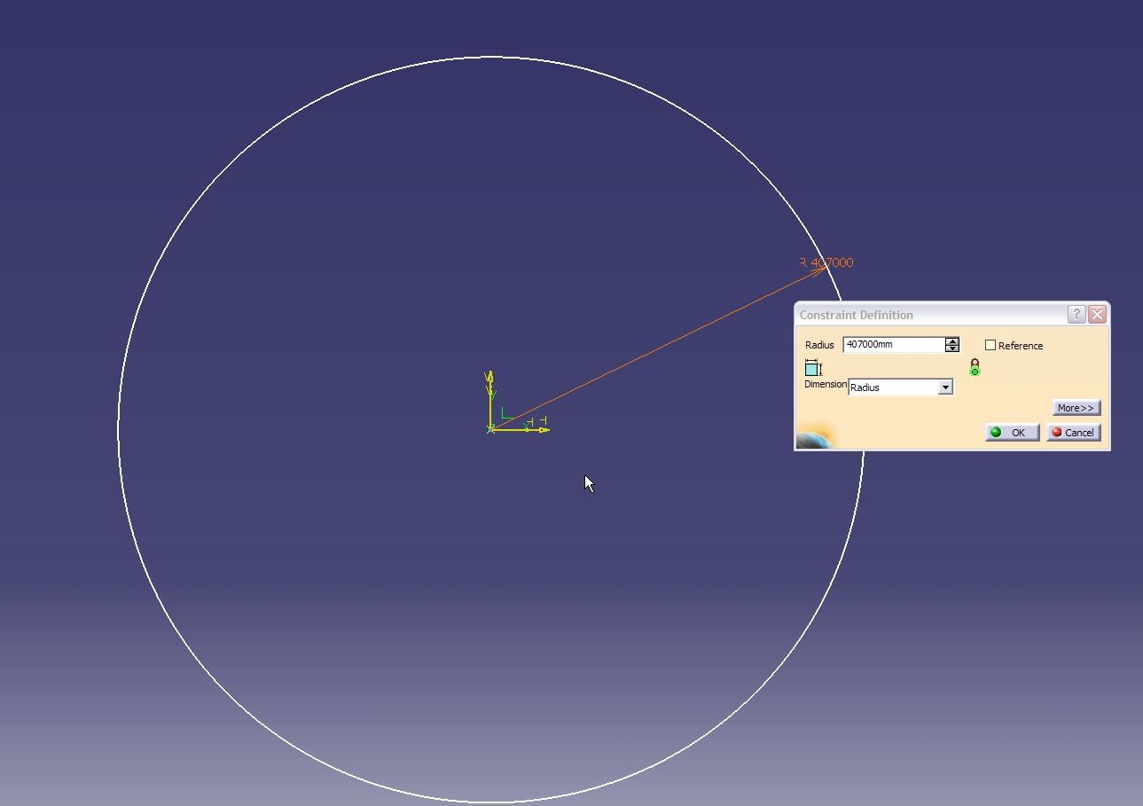

Hi
habe einen Kreisradius von 407 meter. das ist CATIA in der standardeinstellung zu groß... wo kann ich den gültigen bereich ändern?
danke

hi,
habs grad bei mir ausprobiert....es geht...und ich hab die standardeinstellungen...???
Hast Du evtl. ne Umgebung, bei der das Beschränkt ist...sorry ist nicht wirklich ne Hilfe...

also nochmal zum mitschreiben...vielleicht reden wir einander vorbei. Ich ziehe im scketcher eine kreis auf > setzte ein Constraint > gebe bei Constraint Definition im Dialog 407m > drücke ENTER ... sollte doch funktionieren, oder lieg ich hier ganz falsch ?

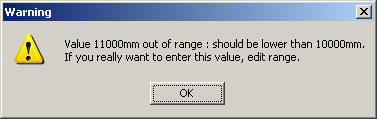

ja genau das ist mein vorgehen... dann kommt die fehlermeldung, dass maximal 100000 mm eingegeben werden darf. wenn ich in den optionen auf "m" (meter) umstelle kann ich ebenso keine 407 meter eingeben sondern maximal 40,7 ?!?!

habs grad auch schnell probiert und bei mir laesst er auch einen radius von 1000m zu. selbst 10x 10 hoch 20 gibt keine fehlermedlung

hmmm...komisch...ich häng mal n bildchen dran...nicht das du denkst ich will dir einen bären aufbinden...
welches Release hast du im einsatz?

...bei mir ist bei 34km! schluss...find ich gerade noch akzeptabel

bekommst Du eine (Fehler-)meldung?
Bei mir geht´s auch. Es sei denn, es ist eine Begrenzung ("Range") für den Durchmesser definiert (Standard: nein).

hi ich verwende V5 R12
hab mal einen screenshot der fehlermeldung angehängt...

@ christian: wo stell ich denn die "range" ein? ich kanns in den optionen nicht finden...

Original erstellt von mergreb:
danke
Im Eingabefeld -> Rechte Maustaste
Hat nichts mit den Tools/Options zu tun!

VIELEN DANK!
rechte maustaste im eingabefeld ... mmmmh, eigentlich hätte man drauf kommen können?!?
