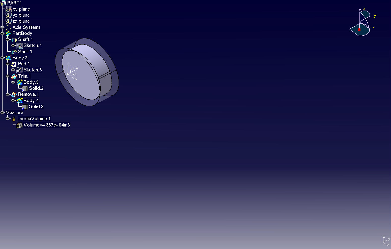

wir müssen dieses Semester einen Antriebsstrang mit Getriebe konstruieren. Für das Datenblatt hätte ich gerne eine Angabe, wie viel Öl in das Getriebe rein muss. Das von Hand zu Berechnen ist mühevoll.
Gibt es bei CATIA eine einfache Möglichkeit das zu bestimmen?

Ein relativ einfacher Weg ist:
- Vom kompletten Getriebe eine Kopie as Result with Link erstellen
- Einen Großen Quader um das Getriebe rum erstellen (kann
  ruhig sehr groß sein, das das Getrieb in jedem Fall drin liegt)
- Dann Union-Trim (bei Faces to Remove eine der Quader-Außenflächen
  wählen)
- Dann Remove einer weiteren Link-Result-Kopie des Getriebes
- Mit Measure Inertia das Volumen des Resultierenden Körpers bestimmen
Zur Veranschaulichung ein Bild.
<edit> Der PartBody (transparent) als Getriebe, Body.2 das Volumen</edit>
Viel Spass damit,
Ciao
Max

Wie mache ich das, wenn das Getriebe nur über eine Tauchschmierung verfügt? Dann habe ich ja nur einen Ölstand der nicht mal bis zur Getriebemittelachse geht.
MaxZ
Computer Aided Designer
Sehen Sie sich das Profil von MaxZ an!   Senden Sie eine Private Message an MaxZ  Schreiben Sie einen Gästebucheintrag für MaxZ
Beiträge: 125
Registriert: 24.05.2005
V5 R14 SP6 HF17
erstellt am: 18. Mai. 2006 15:28    Editieren oder löschen Sie diesen Beitrag!  <-- editieren / zitieren -->   Antwort mit Zitat in Fett Antwort mit kursivem Zitat    Unities abgeben: 1 Unity (wenig hilfreich, aber dennoch)2 Unities3 Unities4 Unities5 Unities6 Unities7 Unities8 Unities9 Unities10 Unities Nur für Daedalus321 10 Unities + Antwort hilfreich
Noch eine Ebene erzeugen, die dem Ölstandpegel entspricht,
und den resultierenden Körper an der Ebene splitten, unteres Segment behalten.
Fertig ist das Ölvolumen!
