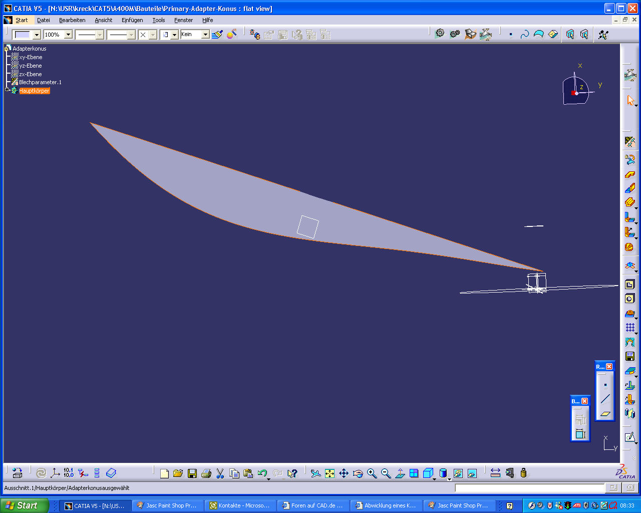

Hallo liebe Gemeinde,
ich habe das Problem eine Abwicklung nicht hinzubekommen.
Mein erstes Problem besteht schon darin, einen einfachen Ausschnitt in der Generative Sheet Metal Umgebung zu erstellen. Wenn ich diesen Ausschnitt im Part mache ignoriert er diesen völlig bei der Abwicklung.
Ich will alles unterhalb der roten Linie (siehe Bild) wegschneiden und dann aus diesem Stück eine Abwicklung machen.
gruss und Dank im voraus,
webby

Hallo versuch es mal mit Blechausschnitt

das war auch mein erster Gedanke, aber da kommt dann immer "Part28:Error"
und ich muss ehrlich sagen, dass mir diese Fehlermeldung leider nicht weiterhilft.

Hallo webbybird, bei mir hat es geklappt.

wie bei dir hat es geklappt?Ich verwende R15P3 und du?
Bist du auch in der Generative Sheetmetal oder in welcher Umgebung?
Hat das Ausschneide geklappt,die Abwicklung oder beides?

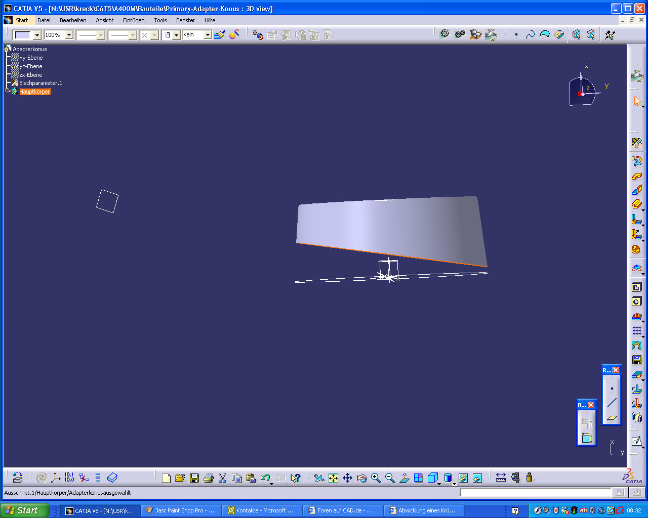

Hallo webbybird das Abschneiden sowie die Abwicklung funktioniert (siehe die beiden Bilder).
Kegel erstellt mit Flaechentrichterfunktion im Generative Sheetmetal, Blechausschnitt mit geschlossener Skizze erstellen. Es darf keine Operation im Partmodus
erfolgt sein. Ich arbeite mit R14,P3 SP7
